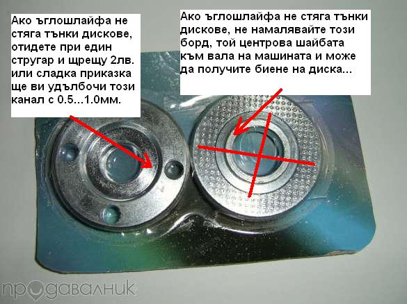

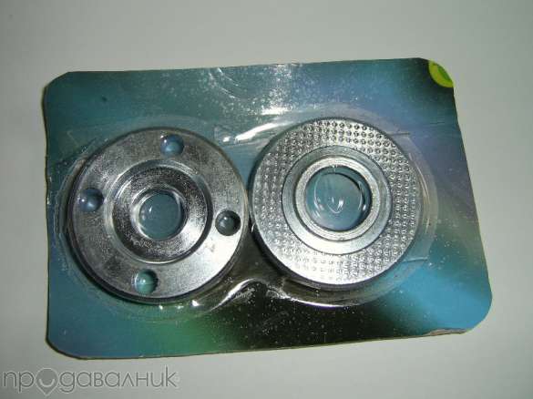

Колега ако още не си последвал гореописаните съвети и ти се занимава. Извади шайбата и на лист шкурка сложе на плоска повърхност тръкни 10-на пъти това което стърчи на шайбата и на него се нанизва диска възможно е да са го оставили съвсем малко по високо и като затегнеш гайката при тънки дискове това дето стърчи да опира в гайката.
На снимката в десния детайл най вътрешното кръгче е съответния изтъп(който трябва да се тръкне)
тука на десния(редактирано) детайл средното кръгче(нанего дефакто ти се надява диска)

Преди много години нямаше ъглошлайф, предвиден да работи с тънки дискове.
За първи път, когато се сблъсках с тънък диск, в кутията имаше и насечени картонени шайби за отстраняване на проблема.
Съвременните ъглошлайфи са предвидени да стягат и тънки дискове по следният начин:
