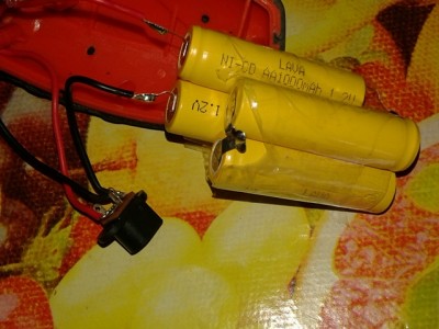

Имам почти същия инструмент, и батериите му държат не повече от две седмици (без използване).

Продават се все още и никел кадмиеви може да си купиш нови.Примерно тези Батерии
Благодаря, вече се обадих в един от магазините в Пловдив и ще отида да купя след малко.

Отвертката е "Ready For Love", както го казват великите Bad Company. Поздрави за всички, които дадоха съвет!
Купих точно същите батерии, за които ми подсказа fox_vt. Запоих ги и върнах всичко в старото положение.
Имам още два въпроса -
- с оригиналното зарядно ли да ги зареждам, което е:
Input 230V 5W
Output 6v 300mA
или да ползвам едно универсално зарядно, което е 1200mA MAX ?
- колко време да бъде първоначалното зареждане?
Успешен ден!

Ако не ги бързаш карай със оригиналното.Другото ако наистина поддържа 1200 mA го ползвай само инцидентно когато ти се наложи бързо да заредиш.Първото зареждане ги задръж примерно 10-12 часа както са препоръките за старите телефони.Не забравяй периодично да ги изтощиш до край и да ги заредиш за да намалиш мемори ефекта.
ESPACE - майстор
Това нещо 100% няма контрол върху заряда, така че вярното време са ти го били написали в упътването. Иначе като започнат да затоплят значи са готови.
