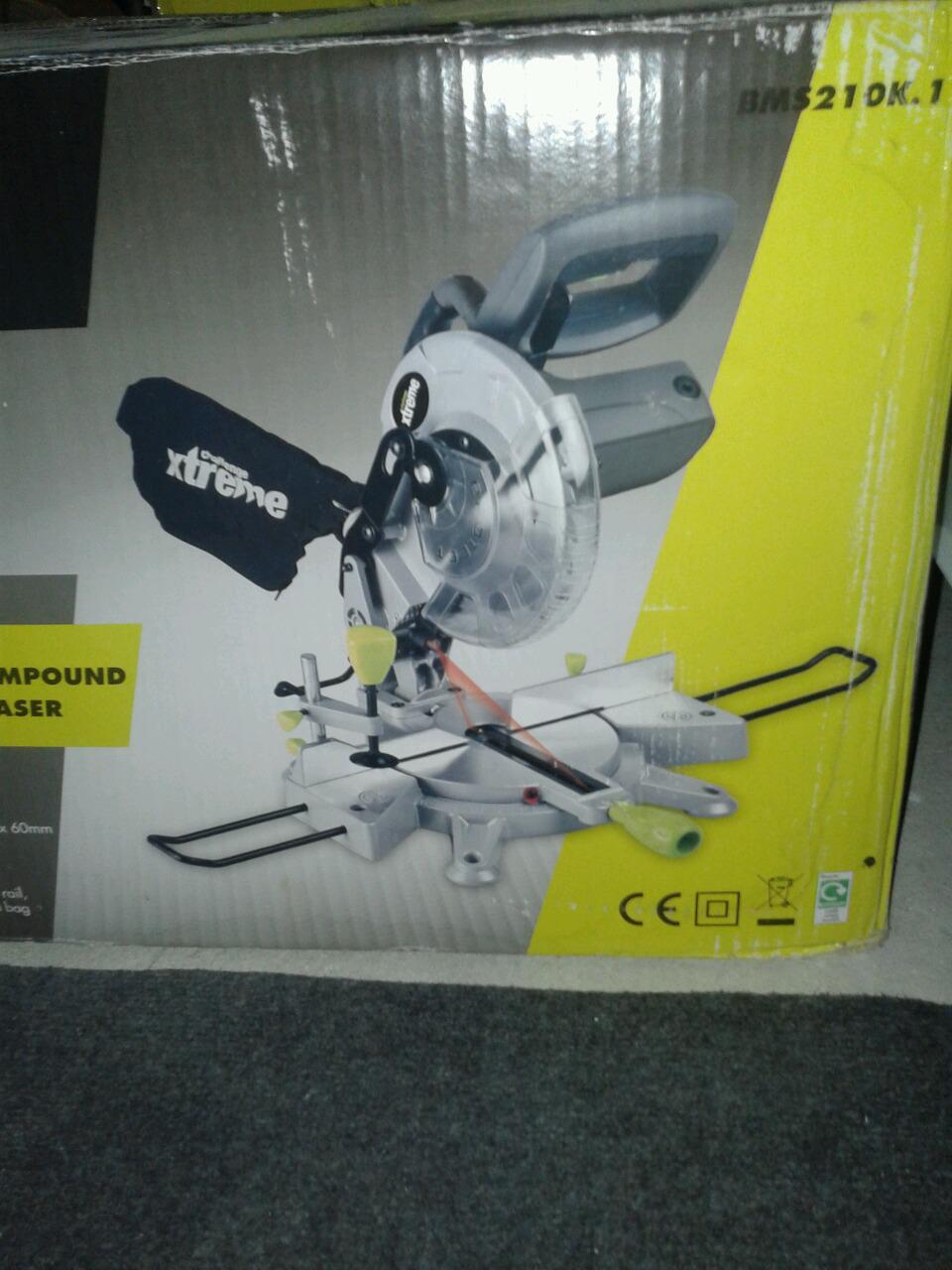

Здравейте! Предлагат ми циркуляра от снимката, харесва ми много, но въпроса ми е може ли ако му се сложи диск за метал или за алуминий ще работи, т.е. ще е функционален?

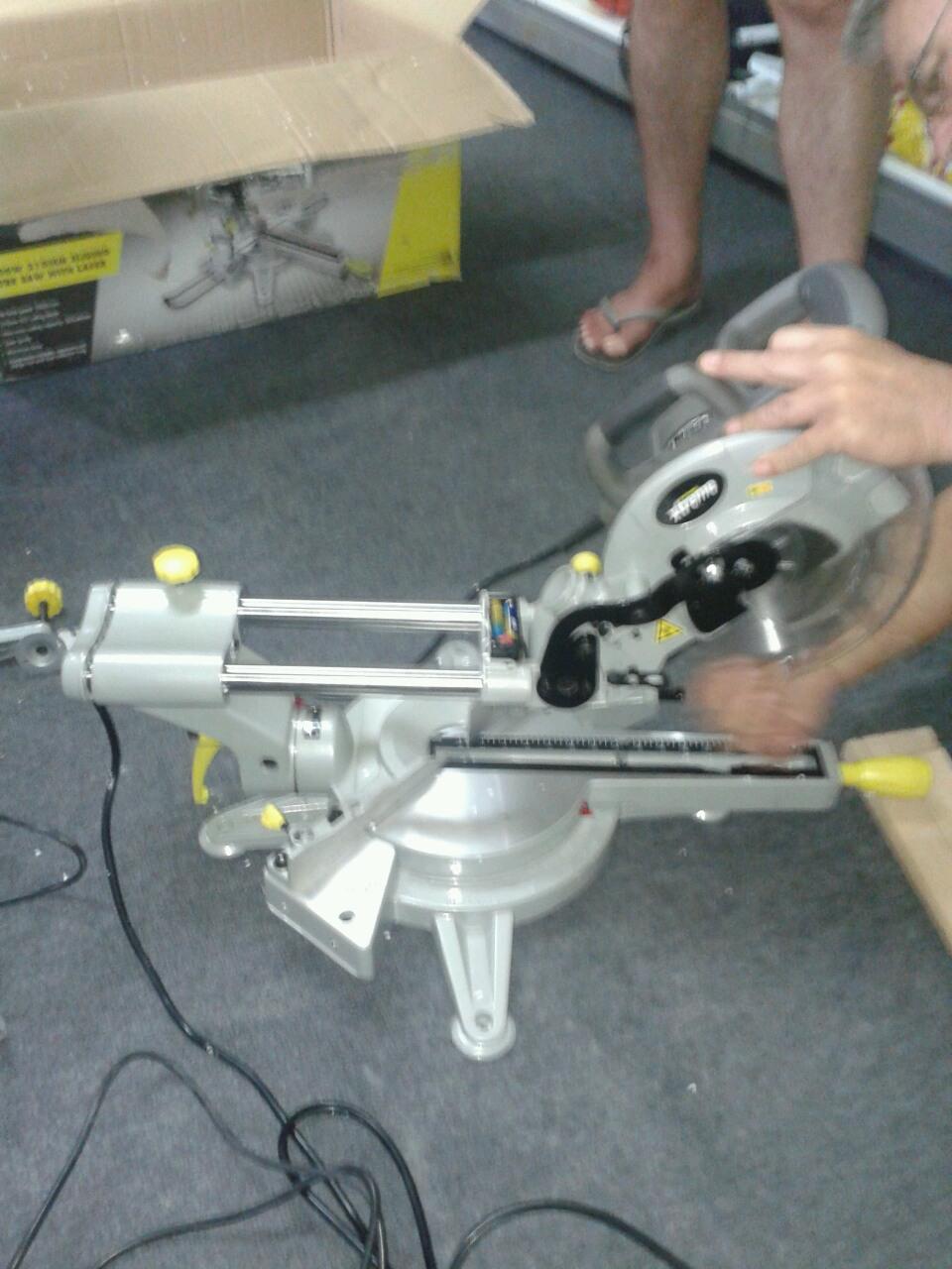

Това се води герунг, но иначе ще реже с диск за дърво съм рязал алуминий единствения кофти недостатък за мене беше чеми се наби гумения предпазител зад диска със горещи стружки. За алиминий може да минеш с диска за дърво, за метал може би е добре да се огледаш за друг диск тъй като тоя за дърво дори и да среже някой винкел няма да изкара много дълго. Първата и втората снимки са на различна машина с изтегляне и без, ако са по нисък клас машини както предполагам няма да са супер точни и ако не ти е наложително изтеглянето може би тази без изтеглянето би имала по-малки грешки при настройката.
