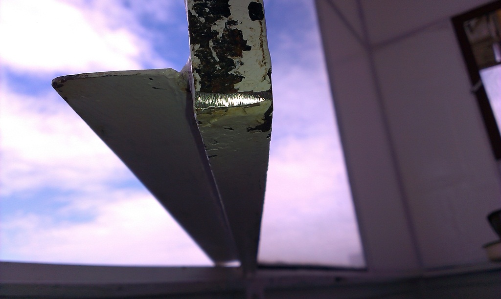

Той този диск че е за шлайфане, за шлайфане е, ама пак с челната част, с възможност за различни ъгли/наклони, не е като при ламелните да шлайфаш с широкото :)
rado_ev - специалист
С предпазен шлем, както е писал колегата преди мен. Затворените очила ще се изпотяват и ще създават неудобство при работата. Колко трябва да намалите дебелината на винкела? Ще бъде ли успешно такова начинание, без да поставям под съмнение Вашето желание да го направите. Под дебелина може би имате предвид перото на винкела да стане от 5мм. на 4 мм.примерно. С диск няма да може да стигнете до мястото където винкелите са заварени на 90 градуса и там ще си остане ненамалена дебелина. :)
nikolov333 - майстор
Ако участъка, който ще шлайфате е малък или става въпрос за напасване на рамката на винкелова дограма, може да се ползва този диск, но работата не е лесна и трябва да се внимава!
malgitobi - специалист

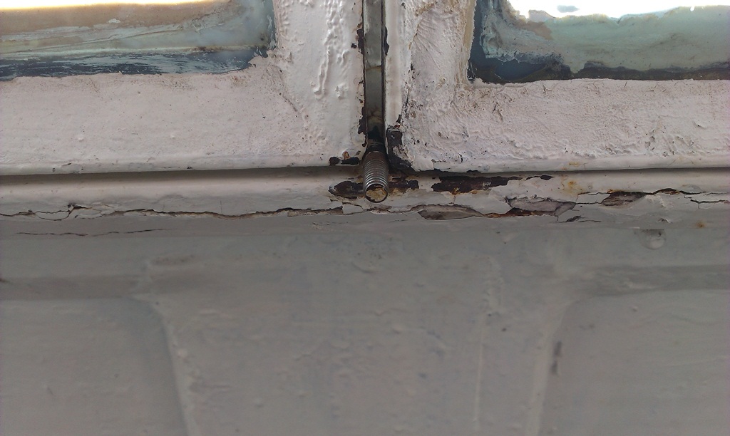

Когато са правили дограмата (жилището е на родителите ми) са заварили болта между двете крила, вместо да го заварят отдолу (както са направили на другата тераса). Вследствие, откакто е направена дограмата (25 г.) не се затварят добре крилата, защото опират в този болт, който е между тях. Отнех по милиметър от двете и дограмата се затваря отлично (ползвах страничната част на диска с много страх и притеснение, като намалих скоростта на шлайфа на 1 от общо 6 степени). Просто никак не е удобно този ъгъл да го шлайфам с челната част на диска и затова питах дали може със страничната и дали е безопасно.
Ето и снимки на свършената работа. Благодаря на всички за помощта и съветите :)
