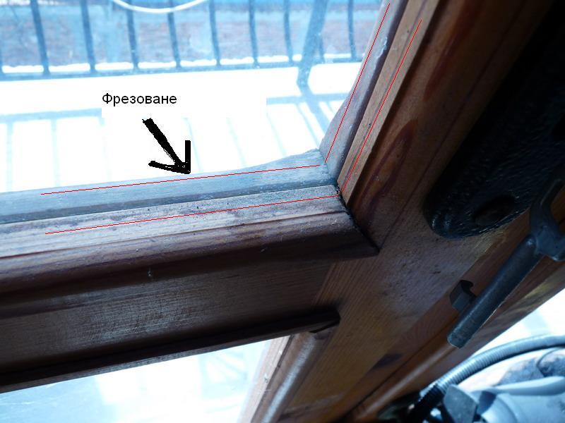

Колеги , задане отварям нова тема искам малко помощ при избор на оберфреза. Решил съм да слагам стъклопакет на дървена дограма ,която в момента е с единично стъкло :evil: .По принцип харесвам марковите инструменти,но за жалост нямам неограничен бюджет зада си купя Festool или Hilti. Спрял съм се на този модел на Спарки http://www.bg.sparkygroup.com/pt_produc ... 62/details . Цената е около 300лв +-15. Моля за мнение, някакви впечатления и ако имате някакви други предложения в този ценови диапазон.
незнам дали си личи ,но мисля че се вижда точно какво съм замислил.На дограмата има място за 24мм стъклопакет.
