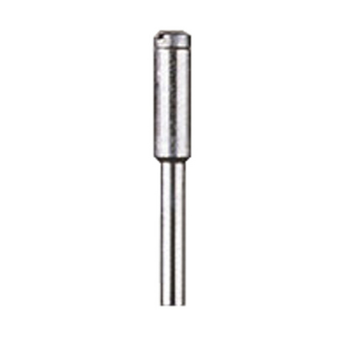

И за да не отварям нова тема по случая, а тук до колкото виждам мога да получа отговор - за оригиналните аксесоари на DREMEL при използване на SKIL нужно ли е да се купува допълнителен преходник или този на SKIL си върши работа. На скоро взех един мултишлайф на неизвестна марка за мен и се оказа, че отвора на дремел диска е по-малък от този който ми беше нужен.
Mc Queen
- Мнения: 205
zserty написа: .......и се оказа, че отвора на дремел диска е по-малък от този който ми беше нужен.Ами то се продава и държач за диска
А, на този дърчач опашката е стандартна 1/8 = (3,175mm)
Би трябвало да имаш с машинката поне два вида цанги : 1/8 и 3/16
