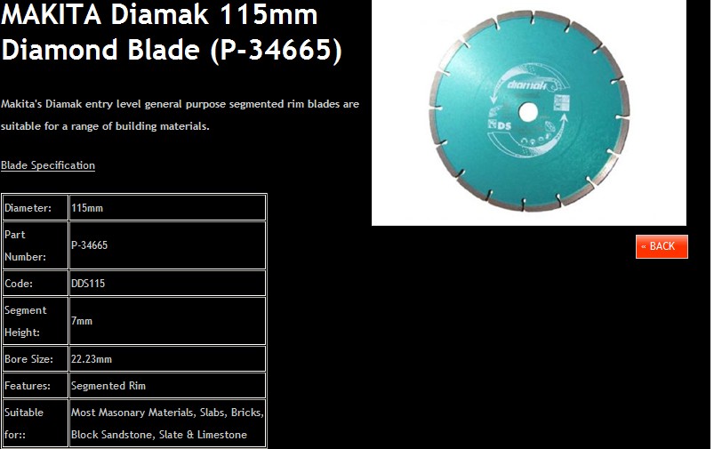

Kumay - майстор
Траях,траях, ама не изтраях :-D
Отиваш при някой дилър на Макита, има Diamak диам. дискове за бетон!
Цена промо - до 20лв броя!
Цената е стряскащо ниска за качеството! Дисковете са много добри - доказано!

Става ли с такъв диск да се кълца и арматурата заедно с бетона? Имам гараж със стая с обща плоча и искам да гътна само стаята :?
Kumay - майстор
По принцип го дават за армиран бетон - би трябвало да може!
Повече го ползват за камъни - нищо че е с прорези!

Можеш ли да дадеш модел или направо линк в нета..Интересува ме ИМАТ ЛИ ОТ МОДЕЛА 150мм??? Искам да сложа по -големи дискове за по дълбоки канали...
И аз като колегата ще сменям скоро двата диска на фрезата. Другия вариант е да поръчвам на Кингспор - немските, профи серията но и те са около 36 лв за 125 или 60лв за 150мм... :?
Kumay - майстор
Няма размер 150мм! Има 115,125 и 230мм.
Diamond Blades_803_505.jpg (71.49 KиБ) Видяна 8624 пъти
Илиян Илиев™ - майстор
За каквото и да го дават докосне ли арматура пиши го бегал.
Kumay - майстор
И аз не съм сигурен за арматурата! Не съм пробвал...
