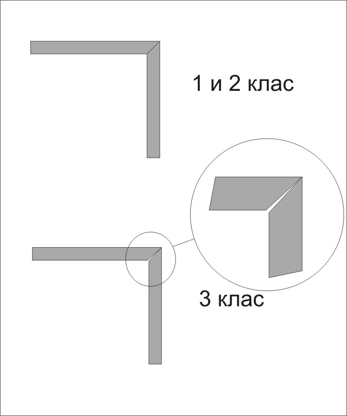

Щом това е бюджета изобщо не си Купуваййййй, и ти го казвам най отговорно.
Ако все пак го направиш още при първата ъглова сглобка ще разбереш защо ти го казвам.
Като събереш двата детайла и се вижда просвета с просто око.
Машините за дървообработване се делят на три класа на точност грубо казано.
1 -- това са стационарните разкройващи машини.
2 -- това са герунг машините с хоризонтално изтегляне.
3 -- и най-нисък са герунг машините само с потапяне.
По добре си вземи един на пасвател и с триончето лека полека.

Една скица набързо за да визуализирам какво имам предвид.
Предполагам такъв вариант не те устройва, правили сме какви ли не опити с клиенти, слагали сме скъпи и прескъпи дискове, обирали сме луфтове по самата машина където има и резултата е все същия.

Ето http://www.toolsbg.com/index.php?c=51&p=255 тук разликата е само изтеглянето и минимално по-голямата мощост.Само не разбирам как изтеглянето спомага за точното рязане на градус. Обяснете Ми!
