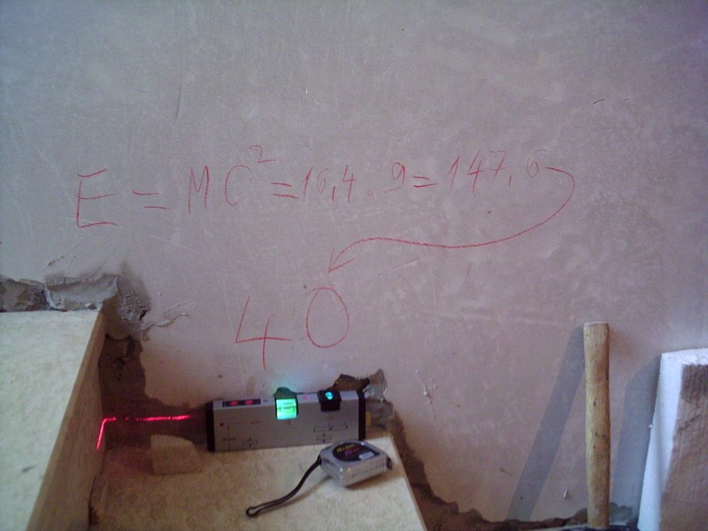

solo5 - майстор
вчера си купих тая въшка:
и исках да се похваля във форума
но сайта се беше бъгнал нещо, че се пукнах от яд, че няма на кой да се похваля :lol:
emil_v r - майстор
Хубав е , кви равнини дава ?
Гледай и моят - на 3 дена е - за 30лв
Като си представиш , че първата ми професия е геодезист ...
не съм мн. очарован от точността .
След като го настройх мога да измеря нива на 5 до 10м -- +- 2-3 мм.
Провери си го твоя , ако не знаеш кък -щ'и кажа :)
