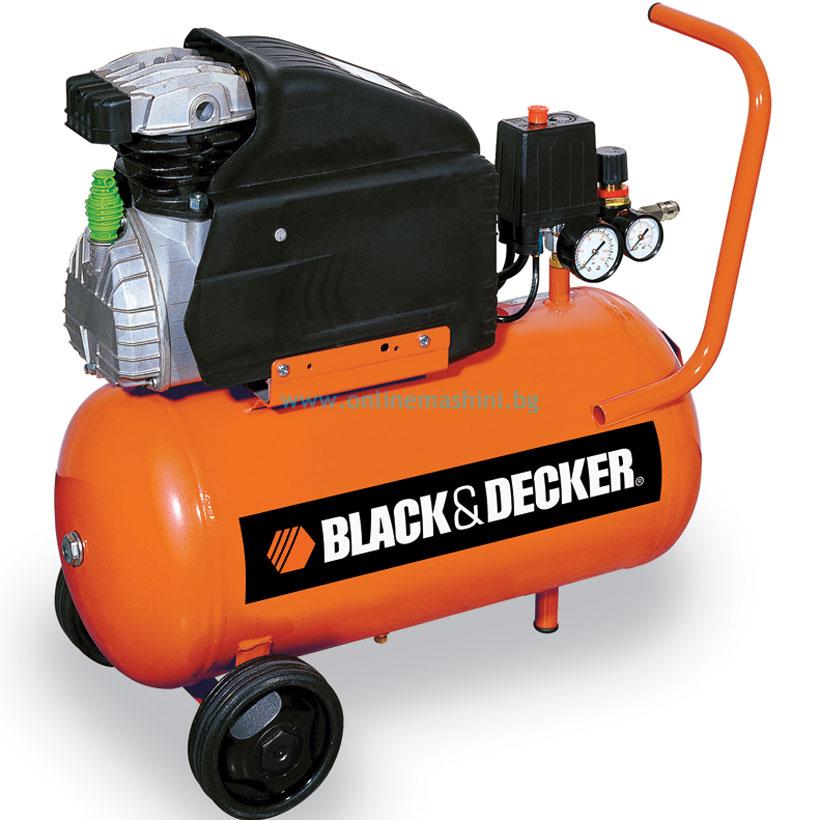

убедих се да купя с бутилка маслен иначе тоя на НУАИР много як дизайн има часовници на ляво на дясно и ако може да ми обясните малко за масления как работи какво масло и тем подобни ,спрял съм се на блак и декер какво ще кажете за тази марка Портативен въздушен компресор с налягане 8Bar. Резеровар с обем 24 литра. Регулиране на налягането. 2 манометъра. Дебит 160 литра/мин. Директно задвижване. Лят метален цилиндър. Две големи колела за по-добра мобилност.

Маслото е специално компресорно със спецификация P150 или P100. Продава се в магазините в които има компресори, по бензиностанции и т.н. няма да го намериш. Тоя декер си е чист китаец с лепенка, без лепенка струва 50 лв по-малко. Дебита 160 литра е на входа, до изхода се губят 20%, имай го предвид ако предварително си си направил сметка.
