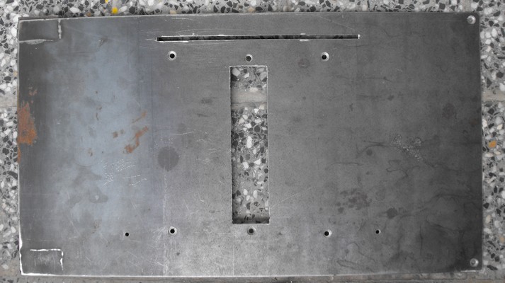

Не бързайте да ме съдите толкова бързо след като търся идеи и съвет съм започнал нещо доста по-голямо. Все пак някакви пари трябват нали? Ето няколко снимки - абрихт и циркуляр - плотът е готов тези дни ще довърша и барабана с лагерите. Оказа се че един плот с размери 37 х 65 см, отвор за абрихт /за барабана с ножовете/ 21 х 5 см, отвор за циркуляр 28 см. при 3 мм дебелина на ламаринатар дупки с фрезенк за захват и две заварени уши от долната страна за да се направи така че да се регулира дълбочината не се правят толкова лесно - поне не толкова колкото аз си мислех. Затова Ви моля колеги не бързайте да ме съдите след като искам сам да изработя нещо с материали по-малко и минимални средства пък и започвам да вземам и съветите които ми давате. Търся мотори, ходя при стругари /за съжаление не попадам на истински майстори/ за вала с ножовете- скоро ще добавя още снимки. Благодаря за разбирането. Ето снимчици http://abrihtcirkuliar.hit.bg/

Благодаря ZEDYCUS засега идеята е с един плот да се извършват две операции - когато трябва се сваля режещия диск на циркуляра и се ползва за абрихт. но при всички положения с един мотор - може би засега се спирам на препоръките на колегите от горните постове. както споменах трудно намирам майстори добре че са приятели чрез идин чрез друг чрез трети засега чакам да ми го направят при някакъв стругар по чертежите които дъм им дал /за вала с ножовете говоря/. да видим оста каква ще бъде за да може и режещия диск да се монтира. /Другия проблем е че нали трябва и да им платя - не става без пари

Ей , страшна машина бе! Как се сети да я конструираш така! Браво. Когато е готова и решиш да я продаваш - насреща съм първи.
Абе тя даже и фрезенк за болтовете има. Колко градуса е фрезенка?
Ами вала с два или три ножа ще бъде и какъв ще е двигателя - пак ли от пералня?

bogomilZ написа:Ей , страшна машина бе! Как се сети да я конструираш така! Браво. Когато е готова и решиш да я продаваш - насреща съм първи.Няма място за ирония при хора които разработват нещо било то и примитивно, важно е, че когато си легнат вечер си лягат спокойно знаейки, че не са обидили никого.
Няма да отговоря на трите Ви въпроса господине, защото смятам, че търсейки съвет не съм паднал толкова ниско че друг да решава дали нещо да бъде продадено. Също така не съм тръгнал да го продавам във форума - правилата са ми ясни. И след като всички любезни колеги даваха насоки мога само да им кажа едно голямо БЛАГОДАРЯ защото зная какво искам да направя. В крайна сметка човек прави нещо за да му върши работа и всеки си има интереси. Регистриран съм в този форум от няколко години с интерес разлеждам идеите на хората и съветите които им се дават. През тези години никого не съм иронизирал или подценявал - един има повече възможности друг по-малко. Но стига толкова отделени думи за един пост - скоро ще публикувам снимки с продължението.
