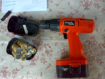

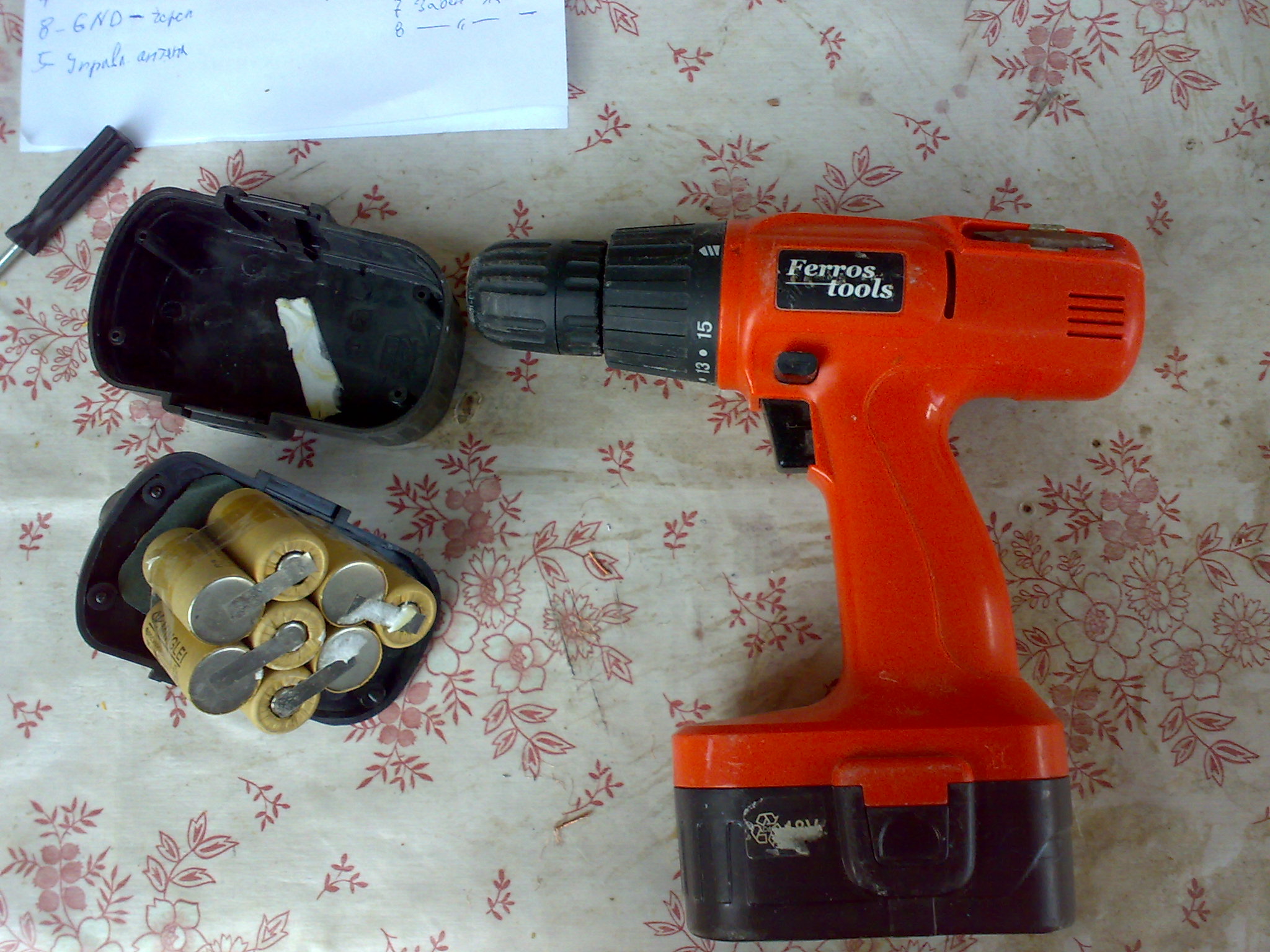

Купуваш си едно гелово акумулаторче 12в,връзваш го с тиксо или както се сетиш и си готов.
В момента в Практикер има промоция на акумулатори- 12 В, 7,2 Ач за 19 лв., 4,5 Ач за 15 лв. Свързваш и си пееш. Моя го направих с такъв акумулатор обаче имах стар пакет, изкормих елементите и вкарах акумулатора в кутията. Моят мисля беше 1,4 Ач, но като го заредя и забравям. Пуснал съм някъде снимки, но не помня къде :? Плюс това имаш и зарядно, така че няма да се набутваш с други пари... при тая криза.......

Вчера смених батериите на Black&Decker в един пакет 12 волта (10 бр.). Батериите излязоха 29 лв. 1500 mA от Конрад. Ма като не знам как е въртял с оригиналните не мога да сравня как е с тези. На всички степени без последната превърта при хващане на патронника. На последната го задържам. Т.е. по-як капацитет съм от този на батериите. :lol: В сравнение с моя китайски винтоверт - нямам сила да го удържа.
Пробвах Black&Decker-а с едно импулсно захранване 5А, но се задействаше защитата при натоварване. Така че оттеглям си предложението за захранване с импулсно захранване без да е тествано как работи.

Аз успях да го подкарам с захранване за РС, много старо, на него пише 230WB, на етикета с данни има таблица и за това захранване дават 9А на 12 В, обаче се оказа,че колкото е по-дълъг кабела...толкова му пада тягата.., е аз му сложих 1,5.1,8м много жичен около 1 кв...
Доста го мъчих,но не се включи защита, явно е куча марка и ще влачи ,но ...колкото, толкова, за 5 лв....

Трябва ти по здрав кабел. Затова пада пауара. Моя верт е вързан с такъв:

Предложих на собственика акумулатор от UPS, ма той не иска куфар с винтоверта - иска го като оригинала. Имам фенер, купуван от ГФР. С никел-кадмиеви акумулаторни батерии - още зареждам и си светя. Но ако произвеждаш такива батерии ще останеш без пазар :?
Или нещо не съм прочел как да напъхам акумулатор в оригиналния кожух на батерията от винтоверта?
По мое мнение причината за непълноценното използване на батериите са скапаните зарядни, които са в комплекта на евтините винтоверти. Тези зарядни не следят напрежение, съответно заряд и нямат защита срещу презареждане. Единствената защита е срещу прегряване. Има един терморезистор в пакета, който задейства защитата (прекъсва заряда) при загряване на батериите.
