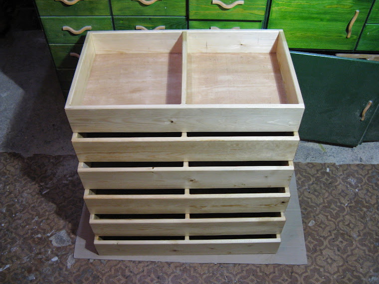

  • спрях се на de walt. получих я още началото на януари, но едва сега успях да направя първия тест. това са чекмеджета, или по скоро тави за едни шкафове в работилницата, сглобени с нейна помощ. доволен съм много от работата с тази машина.
