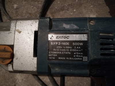

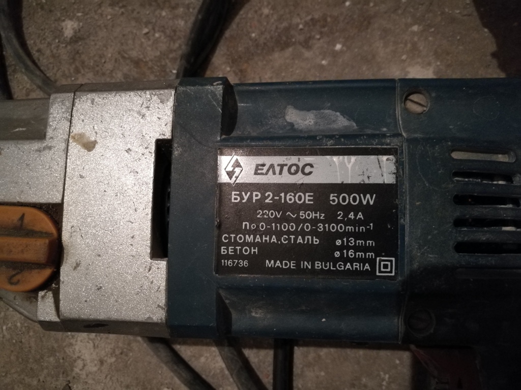

Дали ще мога да намеря четки за този модел на Елтос. От няколко дни машината почна да стърже и вие на умряло докато я ползвам:). Неприятният звук е почти постоянен. Правя прекъсвания с изключване на машината, но не си е работа. Дали се сменят лесно четките
Това ли е моделът, който ми трябва?

Трябва да е това:
154138 ЧЕТКА К-Т С ИЗКЛЮЧВ. или това 154137 ЧЕТКА К-Т
Мерси предварително.

пон авг 20, 2018 11:31 pmprascho написа: Дали ще мога да намеря четки за този модел на Елтос. От няколко дни машината почна да стърже и вие на умряло докато я ползвам:). Неприятният звук е почти постоянен. Правя прекъсвания с изключване на машината, но не си е работа. Дали се сменят лесно четкитеСтърженето и виенето не е от четките! Иначе да - тези двете са за тази машина.....Това ли е моделът, който ми трябва?154138 ЧЕТКА К-Т С ИЗКЛЮЧВ. или това 154137 ЧЕТКА К-Т

Провери лагерите на ротора, конкретно задният и леглото му. При мене така на един ловешки ъглошлайф същото стържене от блокирал заден лагер, разбило се леглото и стърже ротор в статор. Иначе имах същия модел от 93г., та му сменях(в сервиза) лагери още на третата година.

Отворих машина преди малко. Не са четките. Най-вероятно е задния лагер на ротора, но как да го достигна.Средната част /трета част от корпуса - пластмасова/ ми се струва капсулована. Има преден и заден лагер. Предният сигурно е набит с преса и за да се извади ротора трябва да се извади предния лагер и след това вътрешната карантия....Помагайте със съвет, дали е така...
