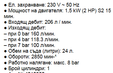

Аз имах предвид описанието на Айнхел. Очевидно при китайците загубите са по-големи.
dragozow - майстор
20% са, то при 7 бара трябва много да си се запасил с мощност за да изкараш 220 л/мин. Въпрос на сметки е, но обикновено се счита за добре ако по време на работа компресора работи и почива на равни интервали. Като почне да работи непрекъснато е въпрос на време да се окоти.

vkk777 написа:
Здравейте!
Необходимо ми е да захраня пневматичен такер, ето този:
http://www.silverlinetools.com/en-GB/Pr ... ers/269131
Въпросът ми е с какъв капацитет трябва да бъде компресора, има ли значение обема на резервоара в случай, че ще се използва само за въпросния такер?
До колкото виждам, всички компресори на пазара поддържат налягане 4-7 бара, каквото е изискването на устройството.
Мислех за нещо такова: http://einhell.bg/?p=4069
Дали ще е достатъчно?
колега не знам в какъв филм се вкарвате с тоя компресор, специално такера не харчи много въздух еле пък тази бълха която си посочил :-D. Аз ползвам вече 3 или 4 години тоя дребосък http://www.axminster.co.uk/axminster-ai ... sor-501083 за такерите ми, че даже и за пръскане. Специално при мен при работа с 50мм пирони компресора се включва на всеки 20-на като налягането е между 4-5 атмосфери. За такер ще ти свърши работа всеки компресор.
