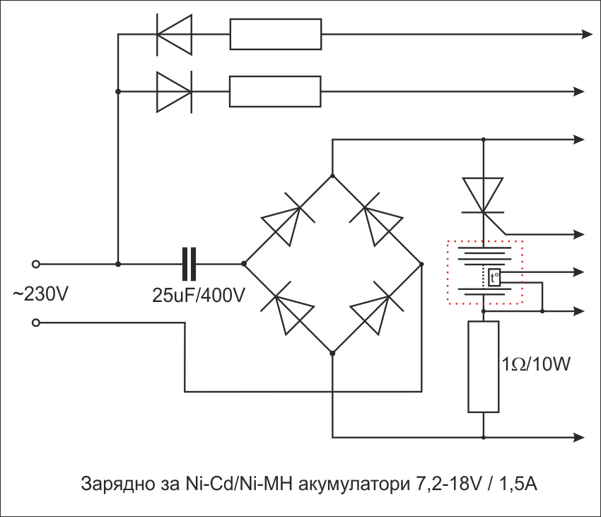

Аз преди няколко години реших да сменям на моя винтоверт акумулаторните елементи...
Та реших да проверя след повече от три години в какво състояние са акумулаторите в батериите. И в двете има по 1-2 дето са дали фира или са на път: всички акумулаторчета са на 1-1,2V като в едната батерия има едно на 0,35V, а в другата едно на 0,65V и едно на -0,2V. Евентуално ще сменя само тях, колкото да са читави батериите. Като дойде време за следваща смяна мисля да ги конвертирам на Li-ION.
И зарядното и батериите загряват, ама какво няма зарежда ги с 1,5А. По ме притеснява факта, че са го съчинили безтрансформаторно и колко от 25uF на кондера са му останали след 10години.
Останалата част от схемата са 2 броя LM339, много съпротивления, наколко кондензаторчета, 2-3 диода и 2 дветодиода за индикация, ама ме домързя да ги разгадавам.
Дали не може да намалим зарядния ток на 300мА примерно :? че по-малко да се скапват батериите

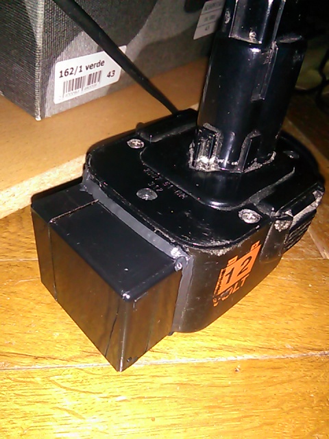

simplex написа:
kvd74 написа:
Държа да ми е безжичен, ако и другите батерии ще изкарат толкова.
Добре, вземи един акумулатор 12V, използвай клемите на твоята батерия, махни долната пластмаса и хвани акумулатора с топъл силикон. Имаш безжичен винтоверт без пари. За зарядно можеш да ползваш всеки адаптер на около 14-15V. Щом зарядното ти е греело, най-вероятно е менте трафче, на което са се разместили ламелите.
Ето ти един Хакумулатор - 12V 1.3Ah - твоята оригинална батерия сигурно е с 1.3-2Ah капацитет? http://elmag.bg/MHB-MS1.3-12%20-%2012V%20-%201.3Ah%20bg
Размери: 97 х 43 х 52 mm, тегло 0.5кг Имаш батерия за 9лв(+4лв доставка) За 22лв ще смениш и двете батерии. :partyman:
Привет на всички,
взех батерия, като тази, която предложи колегата, и днес я монтирах. Стана малко "Направи си сам", но нали за това сме тук.
За отделни елементи идваше "скъпо"с работата. Интересно, че намерих в последствие цяла батерия за винтоверт с 15 бр. елементи за 25 лв., / по 1,7 лв. на бр. излиза/ но си бях взел моята вече.
Остана да стърчи 2 см., не стои зле и върши работа.
Благодаря за съветите.
