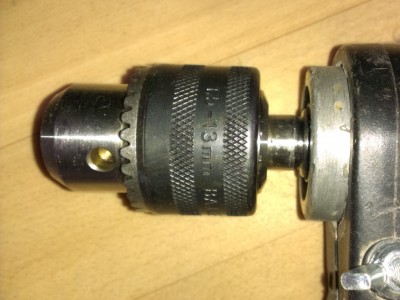

Благодаря на всички за съветите и помощта!
Успях да сменя патронника успешно с нов и сега просто е удоволствие да се сменят свредлата и да се работи с машината. Греста не съм я слагала аз и наистина смятам, че е много (на снимките голяма част от нея я изгребах преди да снимам... буквално вътре беше пълно с грес), затова и исках да махна конуса (за щастие успях благодарение на вашата помощ) и почистих всичко и сложих една чаена лъжичка пак според вашите съвети. Дрелката работи безупречно, пробвах я и на дърво, и на метал. Благодаря още веднъж, утре ще кача снимки с новия патронник :)
malgitobi - специалист
Това е резултатът!
Благодаря ви още веднъж, без вашата помощ нямаше да се справя :respekt:
lov - майстор
Да не се окаже само че стария ти патронник е бил по добър и да се е нуждаел само от измиване. Ако е нямал механично счупване и е вървял само тежко опитай се да го оправиш. Тези китайските ментета не карат много. Зъбния гребен е от чугун и след малко повече затягания зъбчетата опадват.
