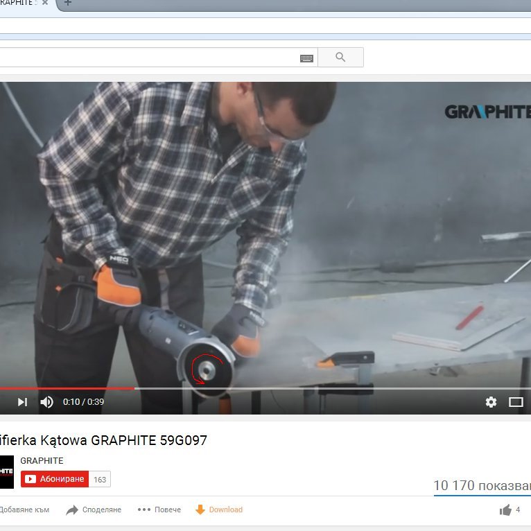

inspo - майстор
zz_stefanov написа:
Не прави горното и не го ползвай. Както се върти шайбата може да се отвие.
Опасно е!
Сега ако обясниш защо...
malgitobi написа:
Здравейте!
Гайката се стяга по посока въртенето на часовника.
Явно проблемът е при мен. Предполагам, че не съм го държала правилно.
Гледах това видео (публикувано от Graphite) и го държах, както го държи мъжът и искрите хвърчат напред и нагоре, но при това положение, дискът се върти към мен, т.е. неправилно, доколкото разбирам. Та предполагам той държи уреда неправилно и от там идва объркването ми (а нали уж е публикувано от производителя и гледам да му подражавам)?
https://www.youtube.com/watch?v=l6J9DprdrBM
( прилагам скрийншот от въпросното видео)
Ако се завърти на 180 градуса шлайфа всичко ще си дойде на мястото.
Бъркам ли?
Изключвам снимката от първия пост защото предполагам, че тя е подвеждаща.
Питащата да каже как държи шлайфа като от снимката или като от клипа?
zz_stefanov - майстор
Бъркаш, защото силата която се предава през диска създава условия за саморазвиването на гайката (при така посочената посока на завиване на гайката). :)
inspo - майстор
Гайката се завива по часовника (синьото), а диска върти обратно (червеното)
Силата на триенето при рязане действа обрано на посоката на въртене на диска и затяга гайката.
Дали бъркам?
Какво го показваш тоя клип. Авторката е казала на къде и се завива гайката и е показала на къде и върти флекса.
Чираче - майстор
inspo написа:
Дали бъркам?
Не бъркаш. Това е верния отговор. А колегата zz_stefanov въобще не е в час. :lol: Не гледа внимателно клипа.
Хора ще ви повторя какво е писала авторката, водете се от нея не от клипа. Вижте на къде казва, че се върти и на къде завива гайката , при НЕЯ!
Ако е подала грешна информация тогава е друго. Махайте го тоя клип. При подаденото от нея инфо, гайката ще се саморазвива, както и да работите и с лява и с дясна ръка.
