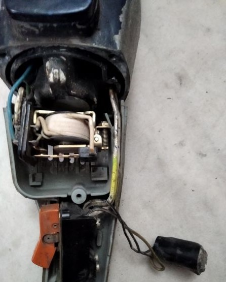

това са два дросела в един корпус. Измерваш кои краища са свързани,махаш го ,даваш ги съответно на късо. Свързани са към захранването. Единия отива на едната четка,другия отива на Н.О. контакт на релето. Другия край отива на маса. Него го разскачваш.

В крайна сметка си купих това : https://vikiwat.com/product/17050/konde ... 50-hz.html
И мисля да махна корпуса с дроселите и кондензатора и да сложа този кондензатор-филтър, който ще изпълнява и двете функции.
fbr - майстор
Ъглошлайфа въобще не това за което пишете. За такъв става дума. И "филтъра" не е филтър, а реле. http://www.service-ruse.eu/forum/topic. ... 8&topic=66

Имах в предвид двата дросела,които са показани на схемата. Те с 6 края,както беше написано в първия пост. А иначе - може да работи и без кондензаторите. Имам го същия ъглошлайф, но при мене преди месец се наложи само ремонт на ключа.
Конкретния ъглошлайф - в кофата. Едва ли някой ще се навие да го пренавива или цената за това ще е .....
Излишно е било купуването на онези кондензатори-филтър.
Не знам кой и с какво го е замервал ама му кажи да се занимава с неща от които разбира.
Конкретния ъглошлайф от темата има пробили намотки - на късо.
Освен това е на преклонна възраст от над 50 години и му е време за почивка.
Нищо си нямал в предвид, защото и бъкел не разбираш и в тая област.
На схемата НЯМА дросели. Няма и в ъглошлайфа.
И не, кондензаторите не са с 6 а с три извода/жици - видно от снимката.
