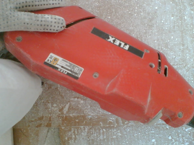

UNIOR написа:В една от предните теми стана дума за тази машина, и реших да я покажа в отделна тема и да споделя малко инфо за нея макар и оскъдно, надявайки се до някаква степен да ви бъде полезно. Моля колегите който имат практъчески опит с тази машина да споделят впечатленията си от нея тук,за което ще им бъда благодарен.Търся филтър и големите колела за тази прахосмукачка от снимките модела е S35 HO 2001г.
Марката предлага три модела WS 702 VEA, WSК 702 VEA и WS 1505 FR
Тук ще покажа Giraffe® WS 702 VEA тъй като това е най- често търсения модел за тази цел.
мощност: 400W
оборити: 1000-1650/мин
диаметър на диска: ф225мм
тегло: 3,8 kg
цената е 2124,00лв.

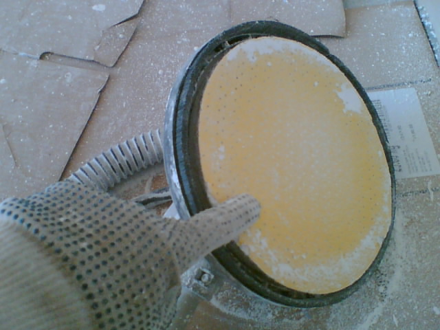

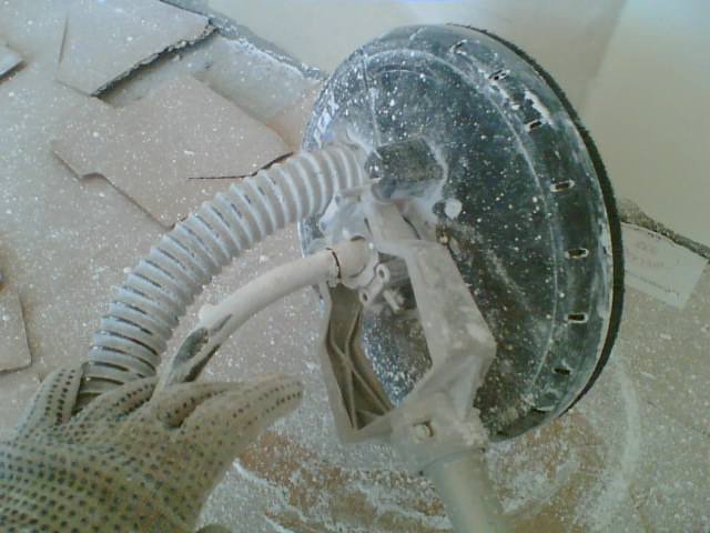

Тъй като информацията ми за тази марка се отнасят повече до техническите параметри, ще покажа няколко снимки за приложението и.
