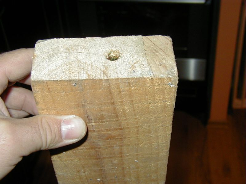

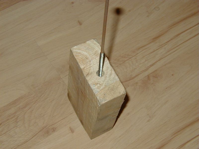

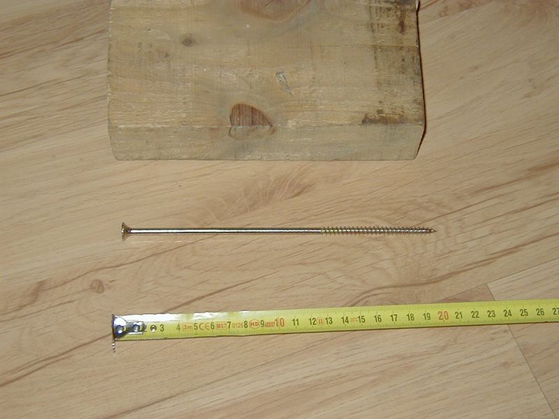

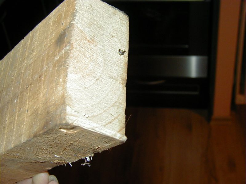

Браво! Направо ме учуди . Сега вече мога с чиста съвест да те накарам да направиш реалния тест - да завиеш винт 6х200 , но на да се покаже от другата страна на гредата , а да е завит целия в дърво - всичките 200 мм. Страхувах се да ви накарам , за да не вземете да си изгорите машинките, а дори не вярвах че ще се справят с 5х160 .
днес се сетих за този тест и докато си купувах винтове взех един 6х200 за дърво. още миналата седмица видях в работилницата и подходящо трупче. почти нямах съмнения какво ще стане , защото като видях ( и усетих) как нави онзи АМО винт бях сигурен ,че ще навие и този. е- нави го без проблем. трупчето беше с дължина 20,5 см. винтоверта скри главата с 1 см( аз спрях а не той-,но като започна да влиза главата леко се 'задъха'). при това винта се показа от другата страна с 3-4 мм. майтапа е ,че снимките ги правих вкъщи, но не си взех никаква машинка като предния път и развивах винта на ръка-отели ми се вола :lol: . по отношение на впечатленията ми от работата- положителните ги споделих( няма голямизбор на такъв тип техника, цената е добра, има добър въртящ момент-колкото пише , няма батерии и т.н.). като негативи мога да посоча: теглото- не знам какво има в това чудо, но тежи колкото акум. винтоверт;при превключване от високи на ниски обороти понякога не се зацепва предавката-явно синхронизатор куца :) и трябва да се прещрака бутона пак; патронника му малко подрънква като разклатиш уреда, което не пречи на работата, но не 'звучи' сериозно, освен това му липсва функцията застопоряване на ротора за да развиеш и завиеш патронника, но все пак не е профи машинка; регулирането на оборотите нещо не е домислено( може и моя уред да е дефектен :? )- когато натисна бутона тръгва да върти бавно и след това изведнъж оборотите отиват на макс-повече от половината ход на бутона е все в режим 'максимал'; регулировката на усилието също нещо не е домислена- почти няма разлика в усилието между положение 11 и 16-17, на 18 завива по-сериозно, след това на положение 19 въртящия момент скача почти до максимум( това последното може и да е субективно-просто се стремя да си нагодя степените на по ак. винтоверт , които са 15 и все не става :) ); и на последно място трябва да се има предвид, че винтоверта явно е с по-малка мощност, защото като поработя известно време с него( 20-30 мин завивам винтове в металните усилители на профили) и позагрява-без да пари. така,че ако някой си мисли, че може цял ден да навива такива винтове6х200 да не се лъже. и на най-последно място- можело е малко по-мек кабел да сложат :)
п.с. по повод следващото мнение - наистина е добра машинката.написах както обещах абсолютно обективна оценка. въпреки всички негативи смятам , че за цената си и за вида инструмент е перфектната техника :)
