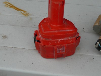

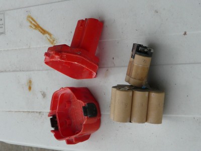

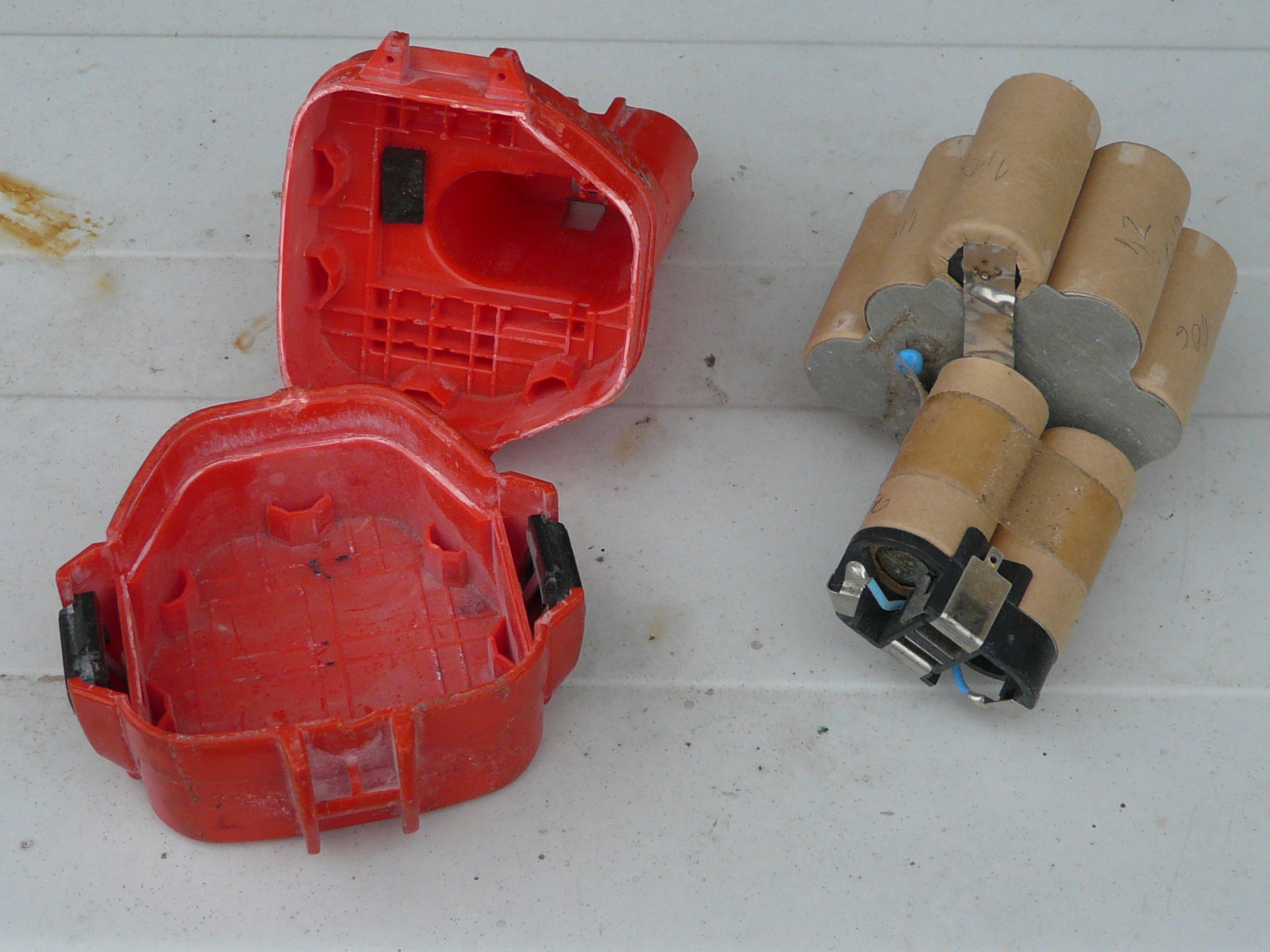

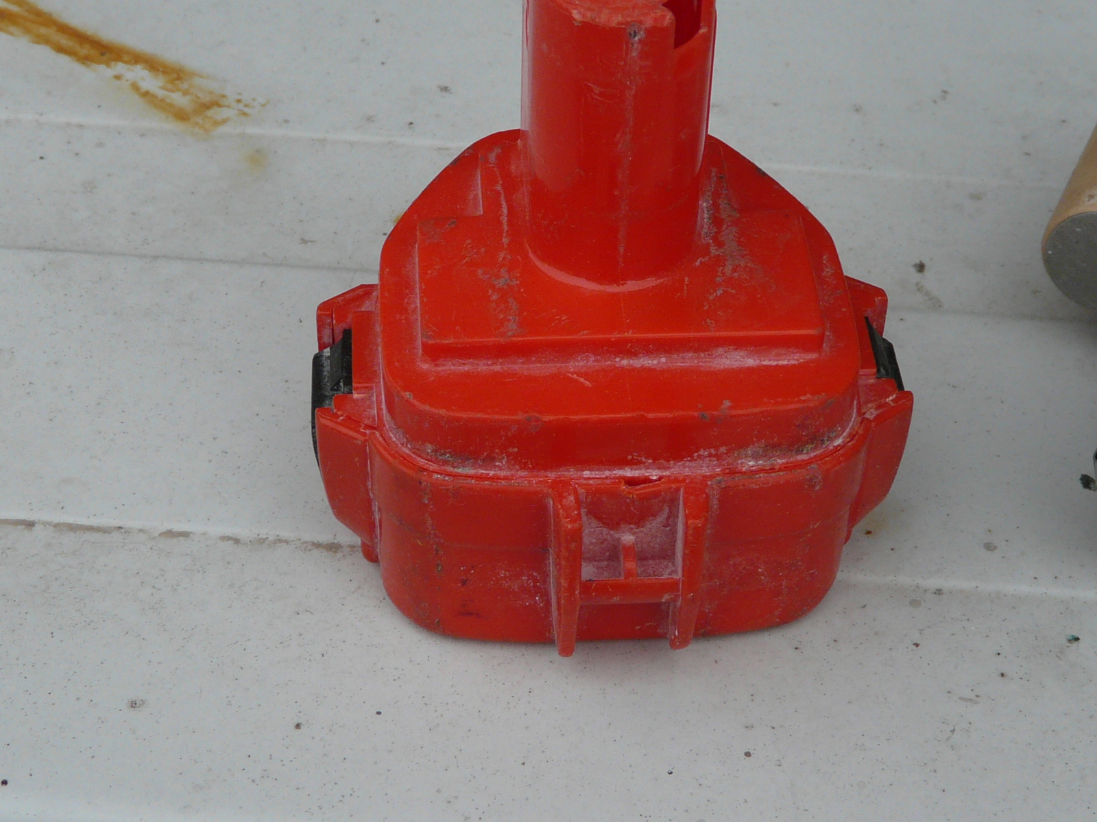

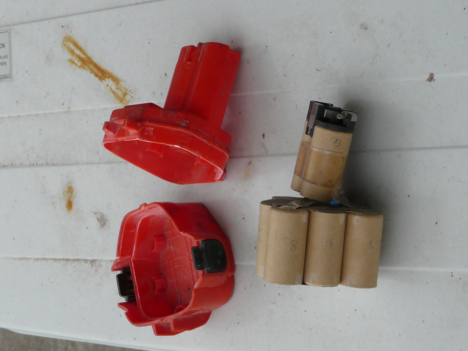

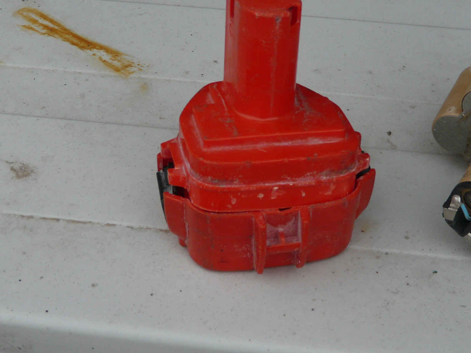

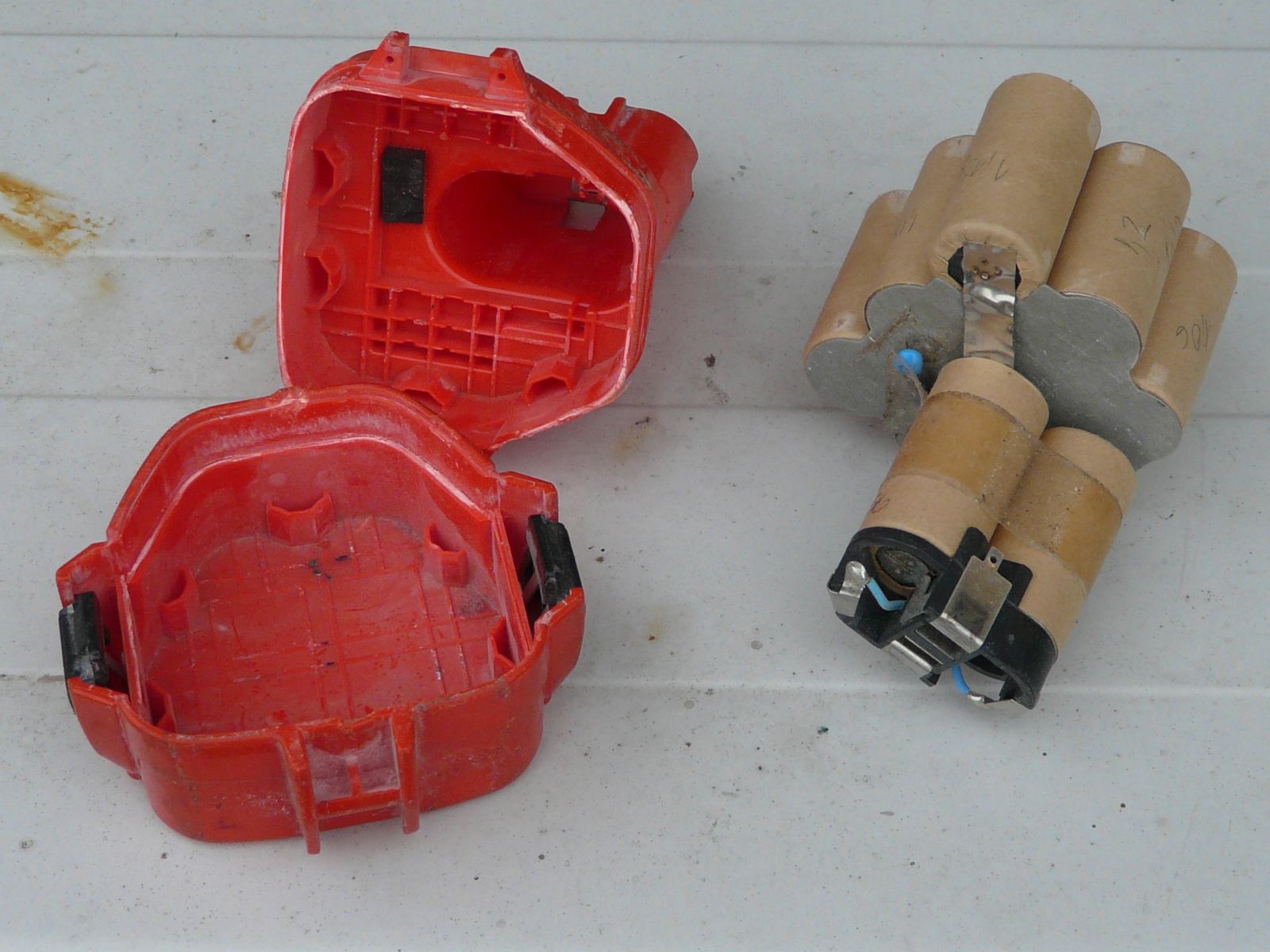

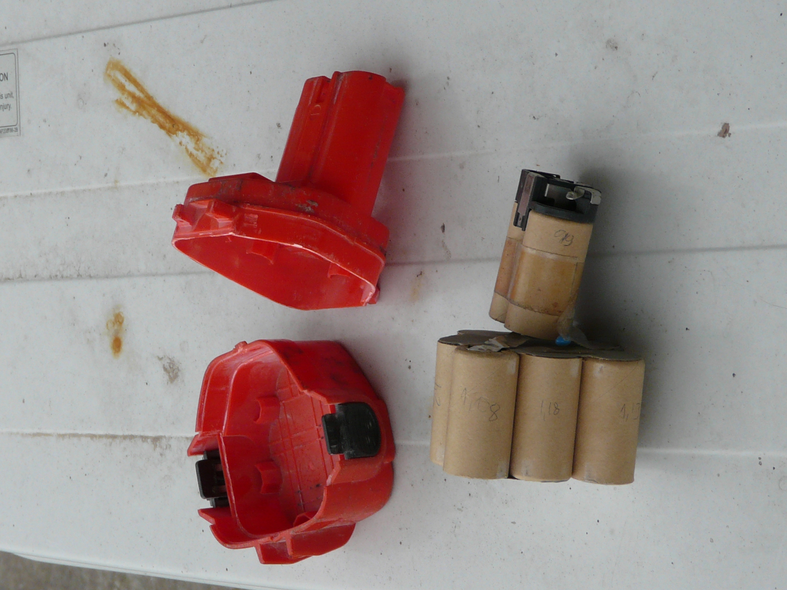

Пак да напомня,че търся решение за смяна на батериите на винтоверта ми.
По точно как се отваря контейнера.Знам,че продават резервни-180лв.!
Също така ми предложиха рециклиране-около 60лв.
За тези пари мога да си купя нов винтоверт.
Проблема ми е отварянето.
Изгледах в ютуба доста филмчета,но моя модел не видях.
Върти ми се идеята да отрежа дъното,че е най безболезнено.
EDI
- Мнения: 10107
Така като гледам, през следата трябва да се отваря.Горната част трябва да излезе нагоре и да остане дъното с ключалката.Цъктни една снимка от горна страна, трябва да се вижда мястото на съединяване на двете парчета.Други видове батерии са така, ама имат видии за съединяване.
