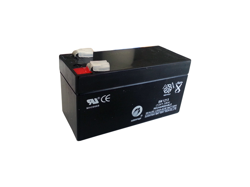

Колеги, въпрос за винтоверти - искам да си взема от ОЛХ само тяло и да го направя на акумулатор 12V. трябва ли да е точно 12 V винтоверта или може и 14.4 - 18V (или 9V)? Да знам какво да гледам и как да се спазарявам.
stan73 - майстор
12 или 14.4 V ще ти свърши работа.
Ще трябва да го свържеш и със солидни медни многожични проводници - поне 4 квадрата. (аз даже бих сложил 6, но пък се губи удобството)
rossenboy - специалист
За кабелите Мечо Пух си го е казал - колкото повече, толкова повече. А ако ползвам акумулатор/батерия от Конрад дали бих могъл да го зареждам с зарядно за акумулатор за кола (5А)?
