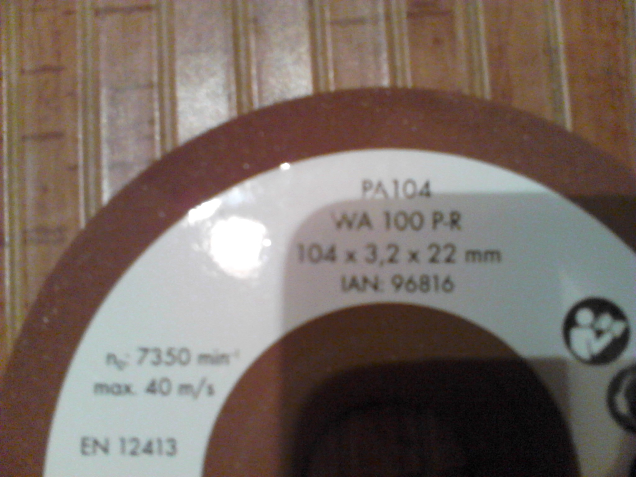

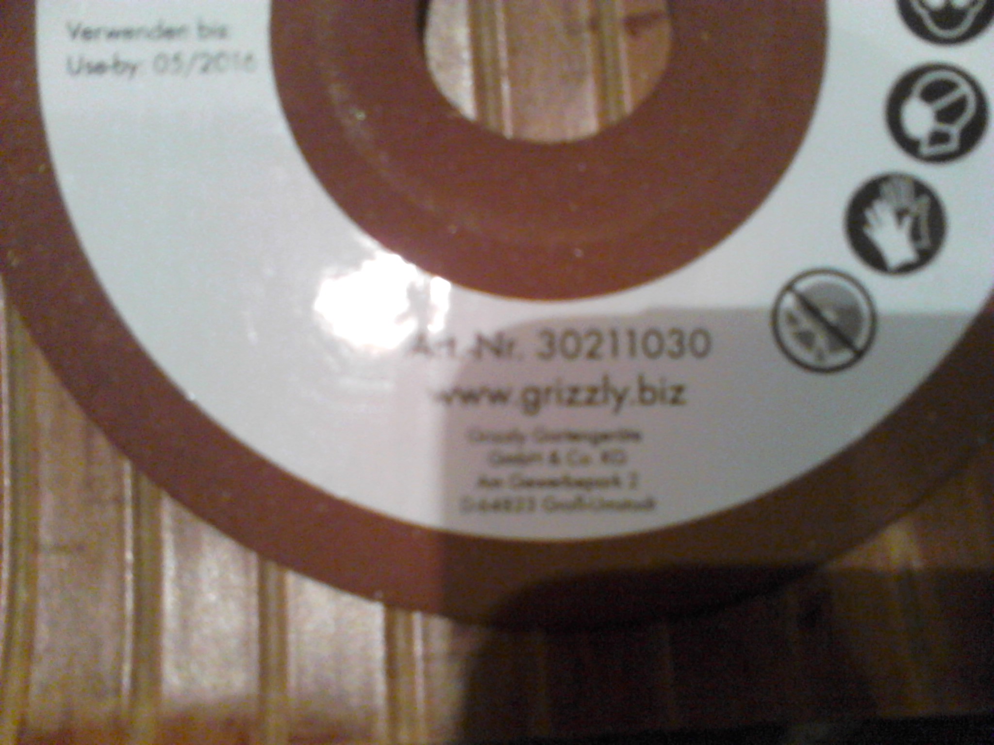

Диска е Гризли- и централният отвор е 22мм, което значи че съвпада с този на флексовите втулки (22.23мм).
На Райдъра действително е 10мм.

Снимах диска и кутията на веригата Хускварна -ще сложа снимки.
