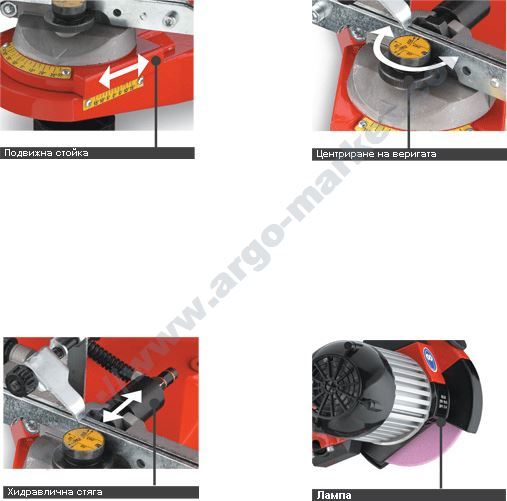

Да ма прощава Драгозов, че му ползвам снимките.Врътката отгоре е за центриране при различните пети.Надолу са градусите ,дето ги имат и евтинджосите, а най отдолу е въпросния реглаж по хоризонтала.
fore - майстор
Тоест коя картинка да гледам точно от четирите ?

От тези 10 градуса и аз бих се впечатлил,но след като видя в някоя работилница как майстора,който точи,настройва този ъгъл на машината си.Да-ама не.Практиката показва,че в по-оборотните сервизи,обикновено ти заточват веригите с настройката от последната която са точили.Изпердашат ти един-два зъба през средата им и чак тогава се спират и викат "Опааа-трябва малко корекция". И се оказва,че живота на една верига е средно 5-6 заточвания в сервиз.За повече не остават оцелели зъби...Ако пък настоявате да "пипват" и ограничителите,понеже няма да сменят диска и да го направят на заточващата,а ще ги тръкнат на шмиргела и на око,само след няколко заточвания веригата ви е станала равна като верига от велосипед.Със собствена машинка това въобще не е така,особено ако си уважавате инструментите и машините и се стараете.Няма да има посинели зъби,няма да има чепаци и т.н.Икономическия ефект не идва от икономиите по 3лв на точене,а най-вече от удължаването на живота на веригите.Над 90 процента от машините по сервизите нямат тази корекция,този ъгъл.Това не означава че машините им не могат да заточват добре.А колкото до въпросната машина Jolly,цялата гама на тази марка се внася от "Мина-партс".Там има още доста снимки,,разяснения,резервни части и консумативи за тях и т.н. Машинките които закупихме ние,са точен аналог като настройки и възможности на по-евтиния,но не по-стар модел Jolly,пак на същия произвадител Tecomec,който модел струва само 390-400лв......Може би и той не става....Споко,колеги,машинките са добри.А който не си е взел такава,горчиво ще съжалява :D Успех на всички!
:-D :-D :-D Я мини на "бис".
Моделчето миди джоли, за разлика от батко си, няма центриране според петата и хидравлика.А 10ºси ги хваща чрез чупка в рамото на двигателя.И въобще, как ти хрумна да сравняваш металния корпус с цама и пластмасата.

koveslav написа:
Много точно казано колега !
И моята като я въртях снощи на флорабеста и видях че половината зъби имат посиняване от точенето- поне бяха равни. :mrgreen:
А от какво посиняват-високи обороти, прекалено много отнемане на материал или друго ?
Равни, равни колко да са равни :roll: , примерно настройвам по левите зъби да опира диска, и установявам че при десните- диска не опира.
Тоест- всички леви са малко по дълги от всички десни. Е то е с микрони, но е факт. Защо се е получило това ?
Колега я обясни на кратко как настройваш вертикалният коректор и хоризонталният накратко. Щото има няколко начина според мене.
Ако се стегне менгемето- веригата отива леко нагоре и тогава вертикалният опира по надолу в звеното и обратното.
И при хоризонталният стоп/коректор също е доста пипкаво.
Та действително, като се отиде на заточване в сервиза- не е ясно какво точно ще регулира майстора и колко ще отнеме от зъбите.
Всъщност трябва да се търси предполагам най износеният зъб и по него да е правят и другите ?

Стига сте се вдетенявали. Той Драгозов не щя да ви го каже направо. До вчера точехте само с пилата. Идете в гората и вижте някой професионалист дали ползва в полеви условия дори и най прост водач. Всичките тези гъдели са за хора дето както се казва нямат ръчика. Пък и една верига може да бъде наточена по много начини нищо че им дават някакви ъгли. Това зависи от какво дърво ще се реже с каква твърдост. Каква е мощноста и оборотите на триона и т.н. Вообще си е цяла наука и дето сте се захванали да гоните тези градуси до секундите си е пълна безсмислица. Те са препоръчителни за уневерсалност при материала. Едва ли има такива специалисти във форума включая и аз да мога да различат някаква минимална разлика.
Ползвайте си машинките поне заточването да става еднакво защото след тъпа верига, да дърпа повече в едната посока няма по лошо. То всъщност по лошото е като я дадеш да ти я точат на ''майстор'' и са я нагласисли по някой ударен зъб и за следващо заточване няма място.
