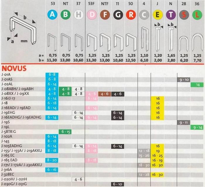

Колеги привет.Темата е стара ,но за мен си е нова :? Моля препоръчайте ми ръчен или електрически
такер. Да става за скоби,но основно искам да си кова с пирончета -20-25мм, пчелните рамки. Те са от
чам,липа или топола,общо мек материал. Обаче летвите са дебели-7-10мм. Подчертавам за любителски цели, цената да е от 20 до 70лв максимум. Ръчен или електрически. Благодаря предварително на отзовалите се. :?

Не се сещам модел, който да боцка 20-25 мм пирони и да е под 100 лв. всъщност и под 250 не се сещам, но не съм си сверявал часовника от пролетта.
Chefo77 - майстор
Всъщност, няма електрически такер, който да кове 20 мм пирони под 200 лева, да не говорим за 100. От обикалянето ми по магазините преди 2 години, забелязах следното:
Новус - имат няколко модела, които коват пирони и скоби, най-универсален от тях сякаш е J 165 EAD - кове пирони 16 и 19 мм (и 15-ки на Райдър, пробвано) и скоби (със специална приставка).
Бош - имаха един модел РТК 19, който вече не се произвежда - той кове само 19-ки пирони и скоби ... не помня колко мм.
Tacwise - шантава машина, английска, която кове всичко от 15 до 35 мм, както и скоби. Имат и оригинални консумативи, по-евтини от тези на Бош.
Всичко останало не става за целта - Ferm имат едно моделче, което кове само пирони и само 15-ки; Bosch имат РТК 14 - само 14-ки пирони; Sparky също имат 15-ка, мисля че и тя е само за пирони 15-ки.
Та за кошерите, мисля едно такерче на Ferm ще ти свърши перфектната работа - макар и да хваща много малка част от пирона. Аз си взех такова преди месец от Алати, беше на промоция, 30 лева.
EDI - майстор
Да допълня колегата с табличка.Ето данните за пироните, които коват машините на НОВУС.Имат машини, които коват до 30 мм пирони, ама там цените са високи.Аз имам 105EADGH - 134 лева го купих, но още не съм ковал пирони, само кламери.Това лято ремонтирах гърбовете на стари гардероби и шкафове, машинката се представи блестящо - кове до края без проблем 14 мм D кламери.Дори на пълна мощност не поврежда материала.
