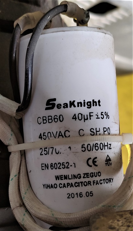

Здравейте.
имам компресор Лидълски от 5-6 години.
Преди месец взе да се "боде"
Вдига налягане и после когато трябва да се включи при по ниско налягане мотора се мъчи и вкл. защитата.
Трябва да го изпусна до край и тогава тръгва.
Ако някой е имал подобен проблем да сподели.
Има един кондензатор и си мисля дали не е изгърмял, ама не знам как се мери
Ето видео на проблема
И снимка на кондензатора

чет апр 22, 2021 9:15 pmmikluho написа:Това е клапан, който се управлява от пресостата и разтоварва компресора от налягане, така, че той да тръгне без да се налага да преодолее налягането в ресивъра.чет апр 22, 2021 7:39 pmkuger написа: Провери си разтоварващия клапан.Утре ще го проверя.
Там нали е една мембрана?

Благодаря за отговорите.
След като качи налягане спира и се чува изпускане на въздух, но не е за кратко.
Преди като че беше съвсем за малко.
В клипа след 1:05 .
Най вероятно там е проблема, компресора се опитва да преодолее налягането в бутилката.
Ще го разгледам подробно и ако се оплета ще питам.

Никога не съм се ровил в този клапан, но той как се отнаря и затваря
Според мен електрически при пускане на тока за компресора трябва да затваря и при спиране да отваря, а след него в посока ресивера да има обратна клапа. Така сомпресора ще стартира при атмосферно налягане, което е нула манометрично.
