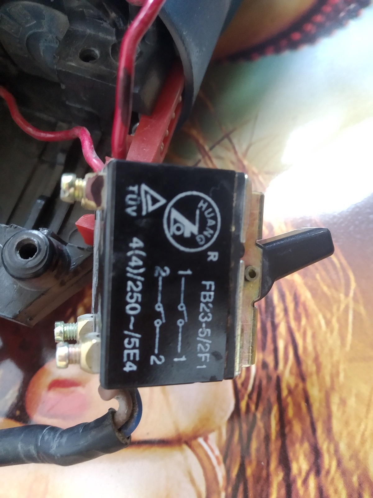

здравейте имам ъглошлайф марка ferm,който е на 20 години ратоше безотказно до онзи ден не поиска да се включи, оказа се че ключето е заминало потърсих на няколко места,но никъде не поддържат части за тази марка вносителя ми отговори ,че обслужвали само гаранционни ,моля ако някой знае откъде мога закупя да пише
ESPACE - майстор
Oтвори го и го почисти.

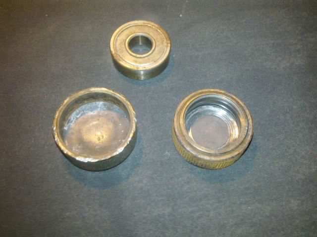

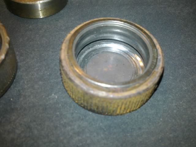

Имам проблем с разпилян лагер. Останала е външната гривна от лагера в стоманената чашка и в момента се замислям как да я избия без да повредя чашката. Масово съм вадил остатъци от лагери, но все в доста по-масивни елементи и не ми е било проблем. Но тук малко... мисля да го капна с електрожена отвътре и да се надявам, че ще се "свие" малко гривната, после нататък ясно. Имам и разни дремелчета, уж и едни "диамантени" дискчета ( китайски ) чудя се да пробвам ли или ще си загубя времето . Някой с читава идея как да стане лесно :-D
П.п. чашките са две , на едната го изкарах лагера , щото беше още цял. Ползвах анкер за бетон , менгеме , чук и дорник. Смятах с електрожена и една арматура да го цвъкна , ама мързел да опъвам кабел за дреболия.. За втората чашка е проблема.
wanderer - майстор
Имах подобен проблем но с по-голям лагер на мотоциклет на главина. Бях подготвил един фланец на вътрешния размер на черупката за да мога като го заваря за нея да ударя през главината. След като заварих, още като обърнах каплата и черупката сама се изсули, беше се свила от заварката. Така, че оптимист съм.
пишман_майстор - майстор
Да, варианти има. Последно мислех да прикапя една гайка и с един винт да го навия до упор и да изкарам парчето. Чашката е дебелостенна и няма поддаде от болта
koveslav - майстор
Заваряваш в гривната парче шина,а върху шината заваряваш болт или парче арматура.Хващаш болта(парчето) в менгемето и с тъп пробой с удари по периферията избиваш капачката от гривната.
