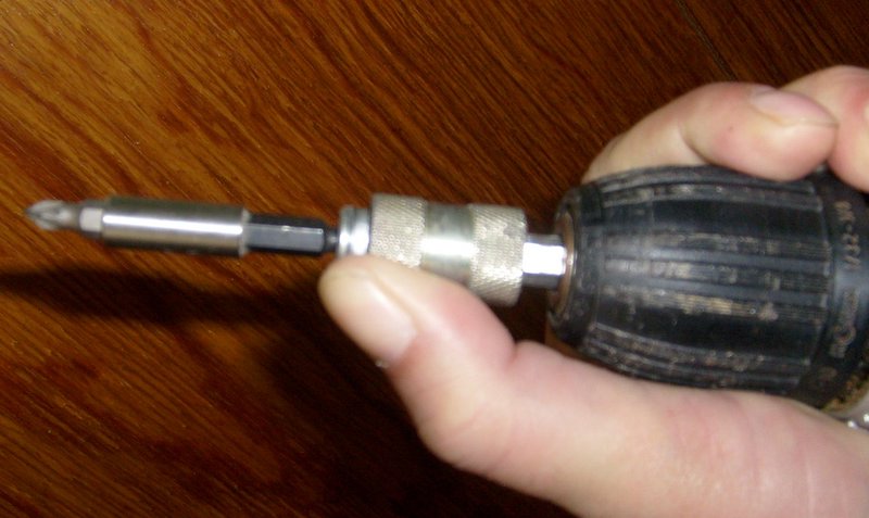

Някой би ли обяснил, защо е нужно бургиите да са с основа като на битовете, нали на патронника може да се захване както към обикновена дрелка
Изображение :?
velsi - Почетен майстор
Това е комплект битове за ел. отверка, а не за винтоверт. Там няма патронник.

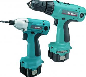

И не чак толкова малки и доста мощни! Ето снимка на моята Макита 6916 D до стандартен винтоверт . Дори батериите са им еднакви , но 6916 има удар 100 нютона и 2300 об/мин Незаменим е при завиване на самонарезни винтове!
Нямам такива свредла , но при тези обороти със сигурност ще пробива по-бързо от тези със стандартните патронници особено в метал.

това, на линка просто не е в класациите, като гледам акумулаторите и диаметъра на винтовете ... :lol: .Виж го - 145 нютона, отива към гайковертите по мощност.

[quote="solo5"]Някой би ли обяснил, защо е нужно бургиите да са с основа като на битовете, нали на патронника може да се захване както към обикновена дрелка
Това е система за бърза смяна на работният инструмент,Вместо да развиваш патронника –просто леко дръпване и смяна.Много удобно е .Постоянно ползвам такива

Прав си , но има още нещо . Заради големия диаметър , стандартния патронник създава голям инерционен момент . При бормашините това не е проблем , но качествените винтоверти спират за части от секундата. Затова мога да си позволя да завивам контакти и ключове с 2300 об./мин. и ще спра на време - на практика моментално. Понякога с другия винтоверт със стандартния патронник , ако му е закачено нещо тежко и спра веднага , патронника се саморазвива въпреки , че оборотите са само 1300 !
Другата важна причина е , че надали има стандартен патронник , който да задържи без да превърти на 100 и повече нютона.
