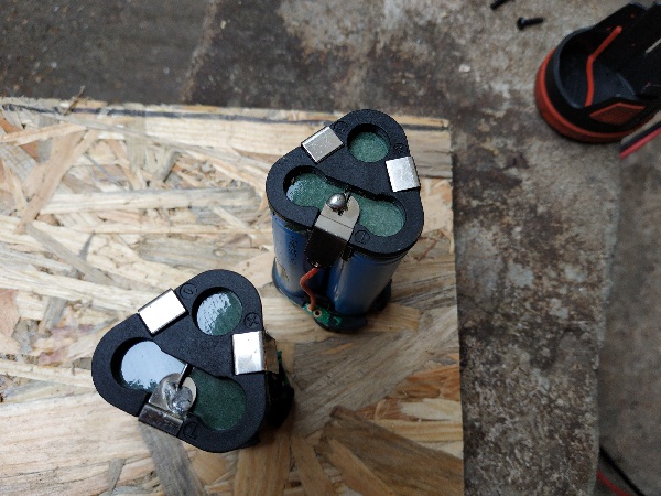

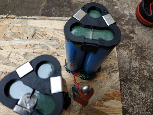

Преди два - три дни отворих една батерия на 12в парксиде . Причината бе, че нещо почнаха едни чалъми със зареждането ( мигат зелен и червен диод през интервал ) и като се понатовари, пък вземе и изключи уреда. Причината се оказа много банална, отново студена спойка на плюсовия извод от аку-то , пластинката с кабелчето се откачи при разбутване. И така не отдава добър ток, не се зарежда правилно.
Неприятното е, че се случва на втора батерия това. Преди, по-миналата година още в гаранция пак една така се осра със същият проблем. На снимката я има и нея, просто не бях сигурен коя от двете беше с проблема, та отворих и двете.... Китайска му работа с извинение.
Днес се присетих за нея , запоих оластинката и си работи отново.

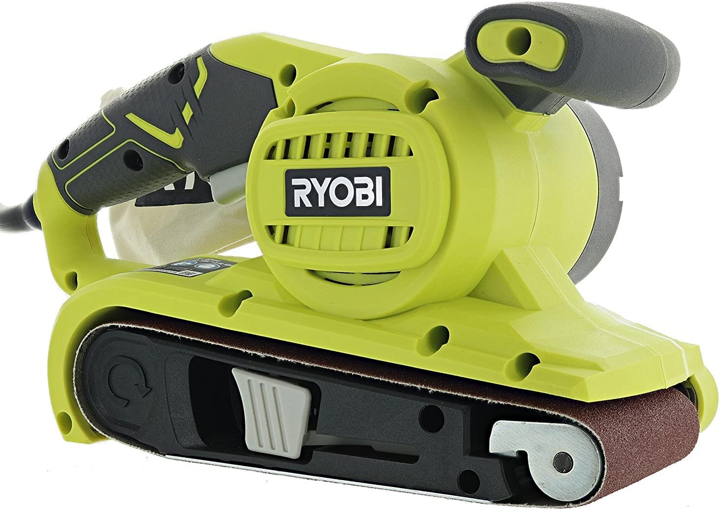

Лентов шлайф Рьоби с тамън изтекла гаранция: тръгва добре но само след секунда започва да ръмжи страшно и оборотите падат. Отворих го, но все още недокрай. Но ми стана ясно какво е - в единия край където оста на ротора влиза в лагерче, явно или нещо се е разбило или изпадало (около лагера). Самия лагер изглежда добре, но като набере скорост целия лагер започва да играе и да се блъска в стените на това което е останало.
Идеи ?
sian - специалист
вт ное 30, 2021 4:09 amLisko написа:
Идеи ?
Счупен лагер(сепаратор) откъм ремъчната шайба. Възможно изпадане на сачми и повреда на намотките Ако е блокирал и е работено така е възможно разтапяне на латерното гнездо в пластмасата.
