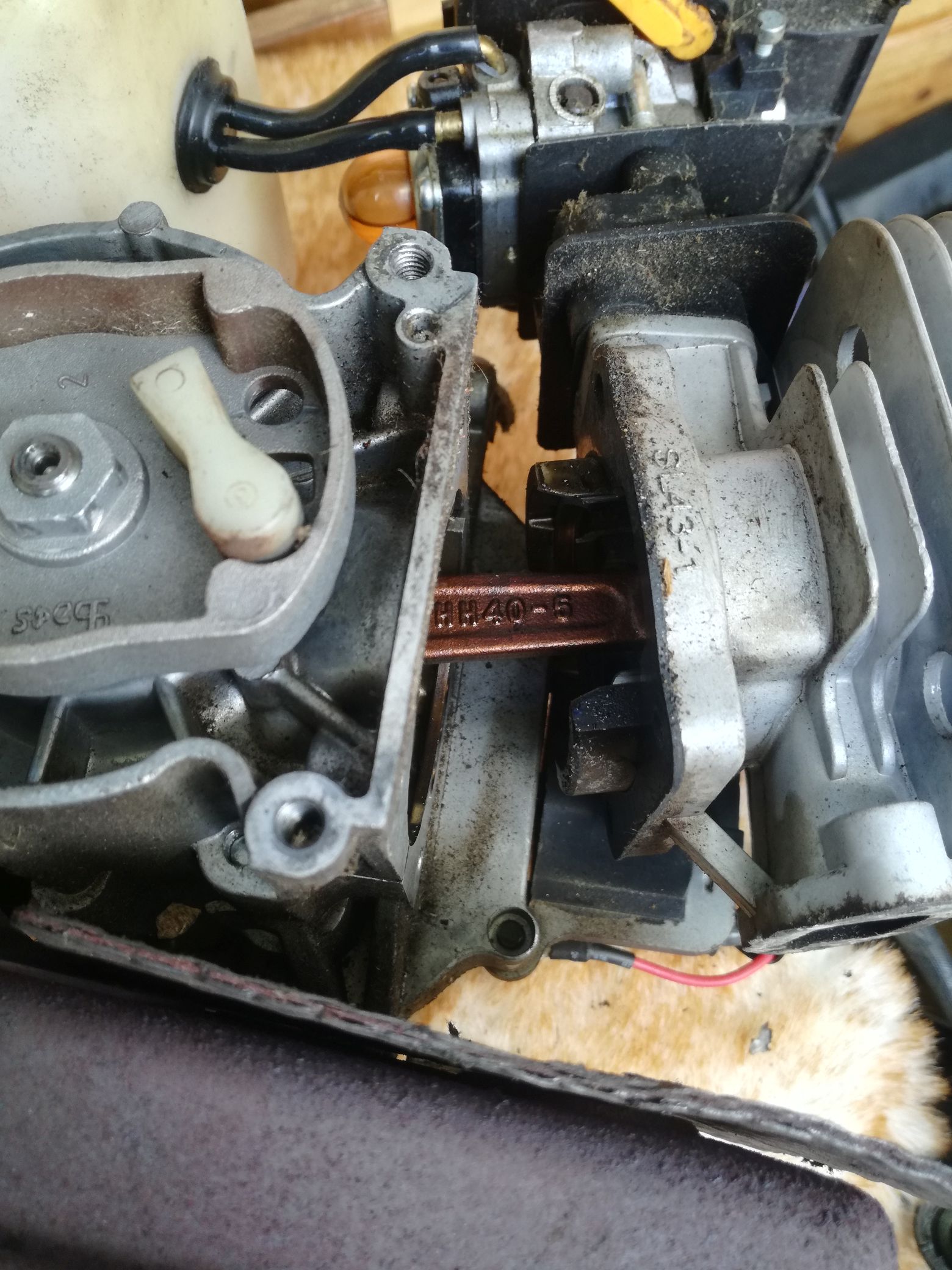

пон май 16, 2022 3:13 pmstefanjor написа:
Както бях писал- според мен причината за блокирането е, че използвах гориво от миналия сезон.
Или маслото е паднало на дъното или си е изгубило от качеството за 1 г.
И за това от тук насетне- само фреш бензин :cool:
Имах предвид като го отворихте, какво видяхте? В разваленото покритие на цилиндъра ли сегментите се спираха и възпрепятстваха изваждането на цилиндъра?
А това, че не бива да се ползва старо гориво го пише всеки производител и има защо.
stefanjor - специалист
Въобще не можах да видя какво е покритието на цилиндъра.
Както се вижда на снимката- най- много толкова успях да отворя двигателя.
Това ми е първият подобен ремонт в живота и в момента в който буталото започна да се движи по- свободно сглобих всичко.
Преди това опитах да извадя буталото от цилиндъра, но не успях... защо обаче не знам :?
koveslav - майстор
Доста показателна част от картинката се вижда и през ауспуховия прозорец, но не си знаел какво да гледаш. Дано те поизкара машината, понякога се случва и да не пострада сериозно от такива затягания, зависи при каква температура на двигателя и при какви обороти се е случил инцидента....
ср май 18, 2022 8:29 amkoveslav написа:
Дано те поизкара машината...
Дано... ако издържи следващото косене има надежда :cool:
Ще пиша след време какво се случва.
koveslav - майстор
ср май 18, 2022 11:47 amstefanjor написа:
Слагай отначало при първите един два резервоара повечко масло в горивото, помага.

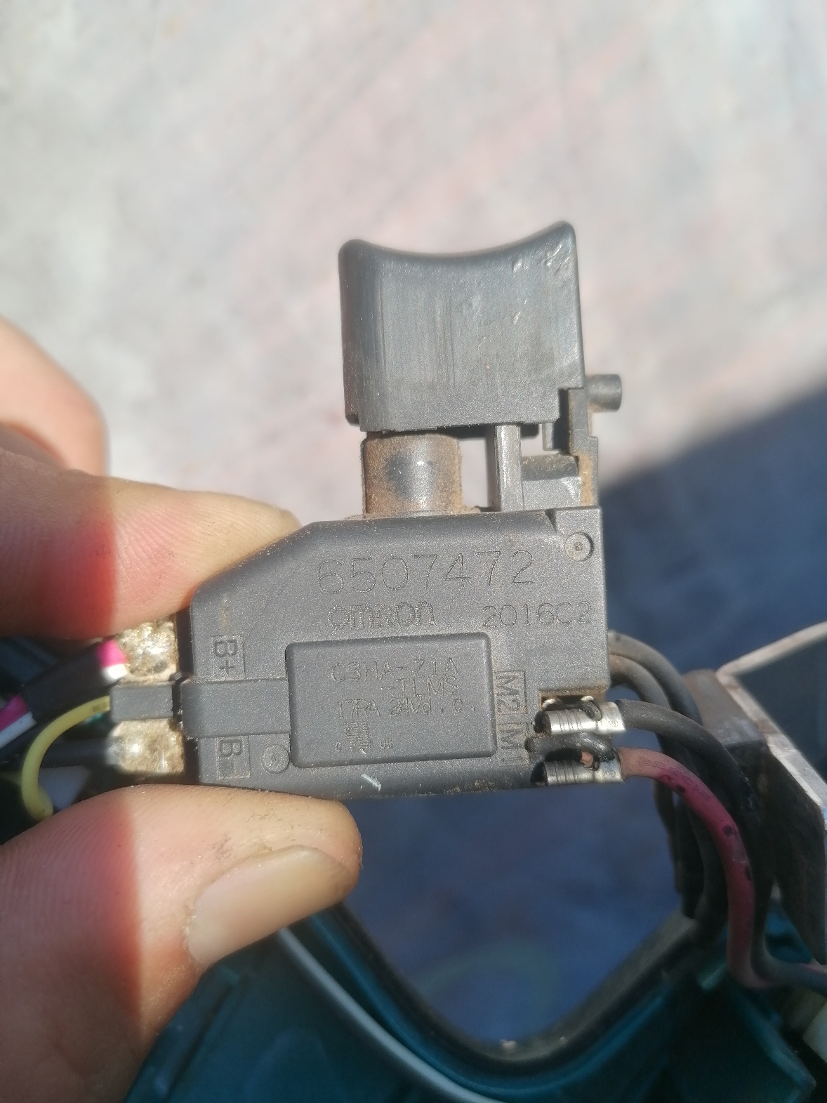

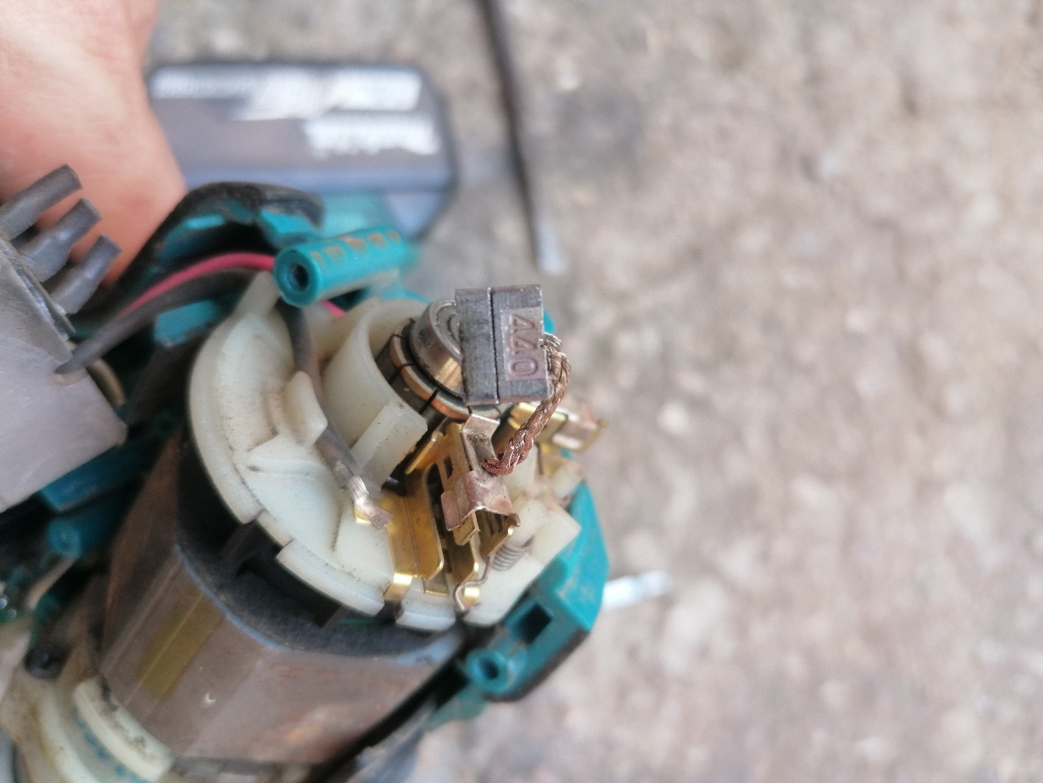

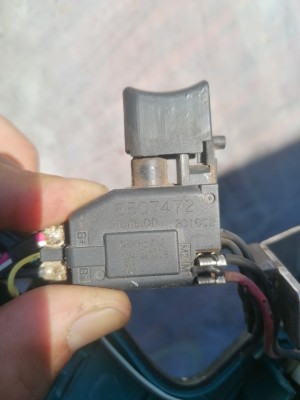

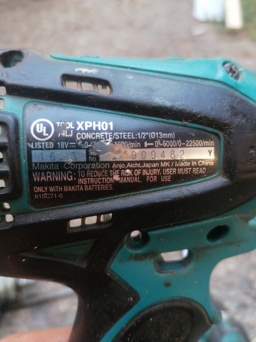

Привет имам проблем с винтоверт макита XPH01 някаква американска версия. Спусъка ми е за смяна и четите. В Томика не успяха да намерят еквивалентния модел за Европа и съответно резервни части. Ще ударите ли едно рамо да се ориентирам от къде какви части да поръчам. Благодаря!
