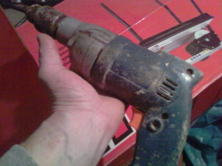

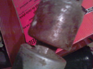

Пак съм аз,сега ми се налага да сменя патронника на същата дрелка само че с удар,да търся ли винт вътре, и на резба ли е или на конус.Проблема ми е,че не мога да отворя патронника до край заклинил е до едно положение и не мърда по никакъв начин,единия зъб стърчи нагоре спрямо другите два,та преди да предприема дейстия с ъглошлайф и чук бих искал да знам има ли вътре винтче на обратна резба и има ли резба м/у патронника и вала при този модел.

Имах такава машина с удар, мисля че и тя е на конус.
jekasus - майстор
Ако е такава-с резба, винт не виждам вътре.
Kumay - майстор
Вижда ми се на първата снимка, че има засечка за гаечен ключ!
Ако имат такава - на резба е! Винта не е задължителен!
Ако няма засечка - на конус е!
От тези модели има и в двата варианта.

със сигурност е на винт имам същата и съм го сменял преди

Благодаря ви за помощта,след доста опити с най-големия шестограм,който можах да заклиня в патронника,и ключ резултат няма,стоплих малко оста,в рамките на разумното,но не се лашка поне в ляво,до сега не съм срещал дрелка с обранта резба при патронника,по принцип винтовете вътре са с такава.Чудя се има ли застопоряващ винт вътре или аз съм хилав и не мога да го преборя пустия патронник.Проблема ми се състои в това,че патронника заклини в едно положение и нито мога да вкарам сериозен шестограм,нито да го развия до толкова,че да виждам вътре,не се разви въпреки помощта на чук,отверки ВиК ключове и прочие..
EDI - майстор
Защо не опиташ нежно с флекса по дължина на патронника, и без това ще го махаш.
