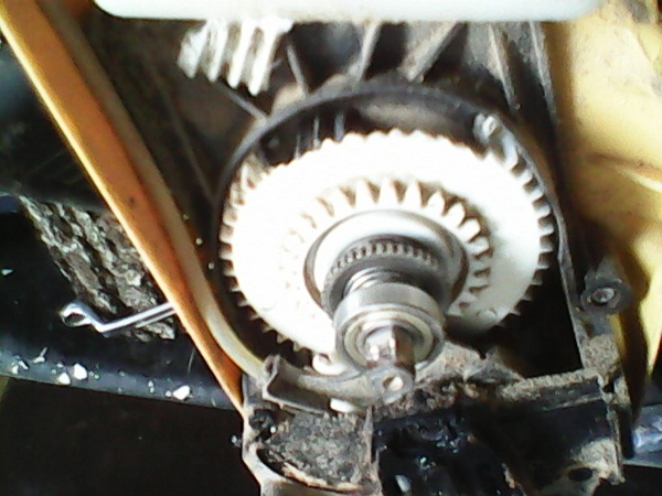

Ето и моето мнение за ел. резачка Bosch AKE 30. Успях да счупя една такава, да я разглобя и изхвърля. Машинката не е лоша, но аз я ползвах за рязане на дебели дърва за горене. Реже здраво, дори по-добре от моторните, но... докато спре. След като я разглобих видях, че няма никакъв съединител. Двигателя е мощен, но предавката е пластмасова и при по-голямо натоварване оста превърта. Ако се ползва по предназначение машинката е перфектна, но определено не е предназначена за дърводобив.
