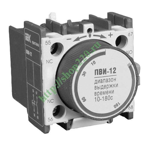

lov на мен ми е ясно как да го направя. Имам и един кашон с магнет вентили и няколко с контактори. Не ти разгадах много поста, но не съм се и мъчил. Трябва да има реле за забавяне. Всъщност айде да обясня как виждам нещата. Магнет вентил, но нормално затворен на пробката за конденза. Когато пресостата включи и завърти мотора, подава ток и към време релето, което отваря за секунда-две магнет вентила и изпуска конденза. Но сега нали чакаме учения да ни покаже такъв клапан, фабрично монтиран на МНОГО компресори, който хем конденза изпуска, хем разтоварва системата за лесен пуск.

Магнит вентила е нормално отворен И е сложен на мястото на оня сферичен кран дето си го показал на клипа и точиш водата.На силовия контактор се закача една такава хуйня.
Пневматично реле за време. Или някъде му викат пневмозадръжка. Тая от картинката е с големи времена първата която ми попадна. Ползва с друга времена от 1 до 10 секунди примерно. Произвеждат се в много богата гама. Та кога пресостата подаде и включи контактора котвата му дърпа и неговата контактна система само че тя се задейства със закъснение заради една мембранка вътре и малко отворче през което излиза въздуха. И чак след като мине зададеното време неговите контакти сработват и подават напрежение на бобинката на ел. вентила и той затваря. Редно е да спомена че тези задръжки са изключително надеждни и учудващо прецизни по време. Та през това време компресора развърта и в место да помпа в бутилката и да се тормози от нейното налягане той духа в атмосферата.Така и допълнително се продухва и кондензното гърне от остатъчния конденз вътре. И след като изтече зададеното време вентила сработва и главата почва да помпа въздуха в ресивера.
На един мой компресор за високо налягане ползвам такава глава с двойно предназначение тъй като те имат даже по няколко групи контакти нормално затворени и отворени. Та понеже двигателя е трифазен и го пускам на монофазно ползвам и времето на задръжка да ми включва и пусковия кондензатор.
Та много хубав гъдел са ама не са за твоите дърти контактори дет ги изкупуваш по битаците. :lol:
