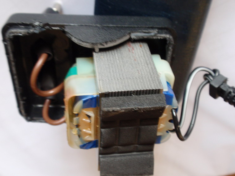

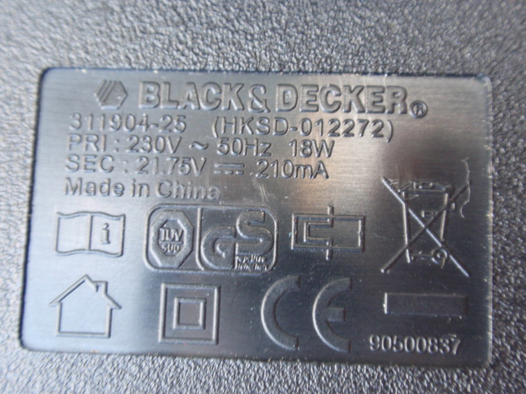

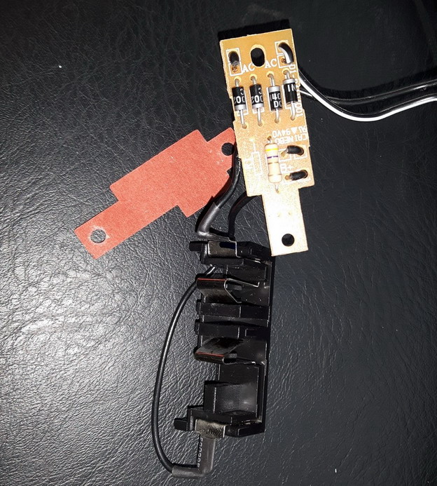

Това е гърба на част от захранване за зареждане на винтоверт, което е в кутия със стърчащ щепсел. От тази кутия кабел има до друга кутия в която влиза батерията за зареждане.
Какво мога да разбера от надписите, защото сниманото тежи за разлика от другото, следователно е с класически траф, а съпротивлението м-у щифтовете на щепсела е безкрайно, което значи, че вероятно първичната намотка е прекъснала.
На кутията в която влиза батерията няма никаква светлинна индикация. Дали има схема за ограничаване на зареждането или колкото - толкова, следиш по часовник :?
Китайска икономия :? Тая втората кутия де влиза батерията при зареждане е със значителни размери и с видимо никакво съдържание, но ще я разглобя за проверка.
Най-важното в случая е с какво мога да заменя блока де влазя в контакта :? Че с тва нестандартно напрежение :?

Добре, но в случая ми трябва повече информация. Това, за надписа за изхода, че напрежението е 21,75V с изправен ток 210 милиампера :? Много ме озадачава, защото китайците имат практика да разчитат на ограничаване на тока от характеристиката на трафа и ако заложа по-мощен как ще се зарежда батерията :?
То по принцип за сега не ми е ясно като няма сигнализация, дали има автоматизация на зарядния процес :?

Не съм убеден, че има някакво ограничение. В старата фирма имахме едни умрели Айнхели и Агойома, които колкото и време да стояха на зарядното, все си се зареждаха. Макар да имаха лампички, те бяха по-скоро за информация, че зарядното подава ток. Убеден съм, че зареждаха докато ги изключиш, защото никога не са спирали сами, а е имало случаи да ги оставим повече от 8 часа и като ги изключваме, зарядните и батериите да са горещи :(

На един стар китайски верт зарядното беше с ограничение по ток (резистор) и таймер с интегрална схема, командваща транзистор. Едва ли щеше да име по-скъпо да направят да се изключва по напрежение, така че изпълнения всякакви.

От кутията от предната снимка излезе това:
Зарядно B&D_2.jpg (92.35 KиБ) Видяна 2121 пъти
Явно не мое да се верва на надписите. Тука няма нищо повече от трафа.

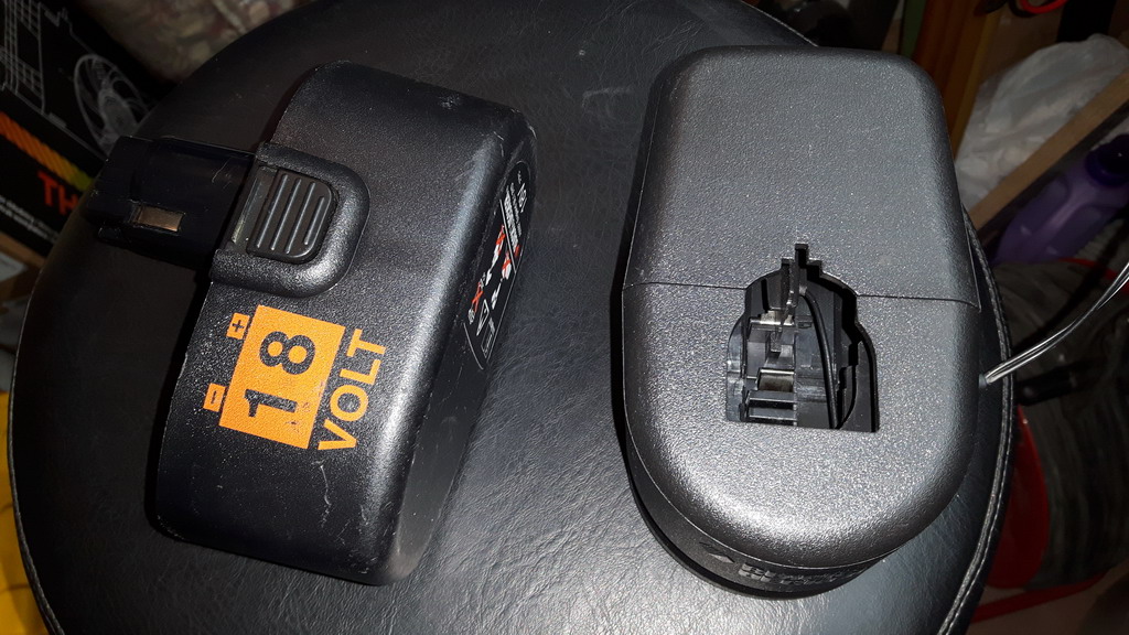

Това е батерията и другата кутия в която се зарежда батерията:

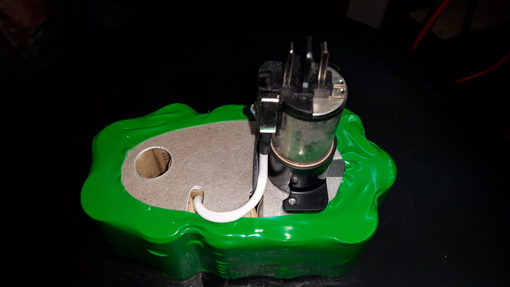

Ето и самата батерия:
Пакет батерии B&D.jpg (89.27 KиБ) Видяна 2121 пъти

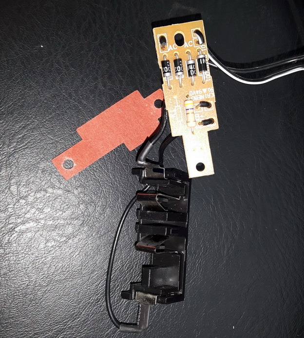

И съдържанието на кутията в която се зарежда батерията:
Така.... Пакета има три пина, но в зареждащата кутия са само 2. Сиреч термистора за температурата на батериите не се ползва при заряда. Както и предполагах трафа е разчетен да зарежда с ограничаване по ток според товарната си характеристика. Ограничителното съпротивление е към 4 ома. Като свързах траф 24V и поне 4 пъти по-мощен на мястото на повредения, зарядния ток отиде към 1,5 А, а ограничителното съпротивление пропуши.
Идеята ми е да ползвам някаква схема за зареждане по ограничение по ток и инверторен изправител 24V, които да натикам в зареждащата кутия.
Има ли готови платки за зареждане на такава батерия?
