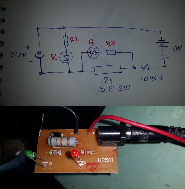

B&D 18V, 15 батерии в пакета. И двата пакета бяха с напрежение 1,5V. Намерих един китаец, винтоврът купуван от Щайнбергер, също с15 елемента в пакета и зареждането му измислено по същия начин, но работещо. Само че имаше като екстри 2 светодиода с резистори към тях. Единият индикира за наличие.на напрежение, а вторият за заряд. Вторият през резистор е свързан към мощния резистор, през който протича зарядният ток. Предполагам, че с покачване на напрежението в-у батерията, светлината на втория диод ще намлява до угасването му. Много хитро и икономично, но пък колко ли ефикасно :?
Закачих ампермер. Заряда почна около 550 mA. За няколко минути напрежението достигна 13 V при 400 mA заряд. Е до толкова ми стигна време за експерименти. Продължение по-късно.
kozl - майстор
Снимка на платката и схема:
Платка MiCd.jpg (72.35 KиБ) Видяна 2434 пъти
R1=5.6 ома 2W и грее яко над 100 градуса
R2= 2,2 килоома
R3 = 47 ома
R - червен светодиод
G - зелен светодиод
Батерията след 3 часа заряд качи на 16 волта.
Другата съм я закачил за генератор на ток към 0,6 А и вече два часа така е на към 6 волта.
Може би трябва да отворя пакетите и да измеря, кои елементи имат напрежение и колко и от двата пакета може и да стане 1 за употреба :?
plamen6703 - майстор
kozl написа:
Предположението ти е неправилно.
