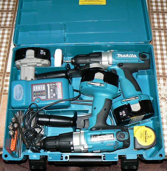

Купувай Makita и то от Англия има хора от форума които ще ти я доставят.Аз моите машини си ги купих от там .Ето с това се здобих преди една година MAKITA 8444 С 2 батерий за 500 лв. без 3 амп батерия.

masterrichi - специалист
С тези винтоверти на снимката прави почти всичко,като се започне от пробиване на метал с ф 2мм-13мм дърво с плоски свредла до 45мм даже и бъркам теракол с него с 3 скорости , и удар за навиване на болтове.
