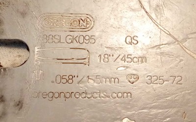

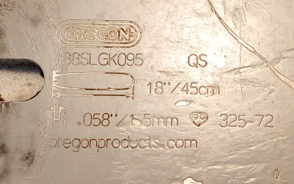

iivanov - майстор
pansim написа:
Въпросния инструмент е поръчан и го очаквам.
Ще пиша дали съм успял да постигна подобрение в празния ход. Иначе под товар е змей. Реже без компромис!
С каква верига и шина си ?

pansim - майстор
iivanov написа:
На веригата има надпис Stihl 325 a шината е на снимката. Не знам дали това са правилните верига и шина.
Прави ми впечатление, че като я тествах се разхлабва веригата.
