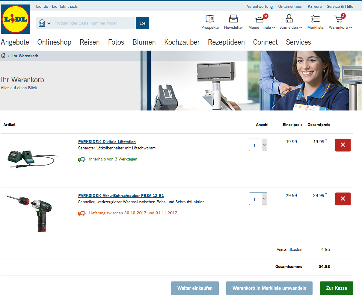

mitko64 написа:
С други неща няма как да разделиш цената за доставката. Всяко друго нещо(артикул) си се таксува отгоре 4,95. Единствено става да поръчаш повече бройки от един артикул, ако са 10 броя всяка бройка се товари с 50 евроцента. Поръчвали са ми в Германия от лидл онлайн, та съм наясно.
Сайта им друго казва за това твърдение... Но както и да е :)

Virtex написа:
mitko64 написа:
Явно нещата се се променили от 2014г. Тогава ме одраха 15 евро за доставката на един перфоратор, един комплект свредла за него и два дремела. А конкртетният модел го пускат на 30.10 и във филиалите на цената от 30 евро.
