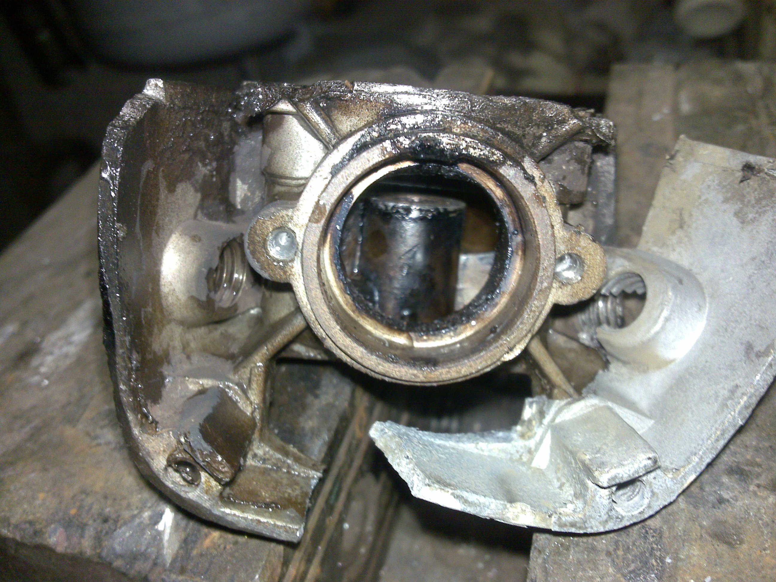

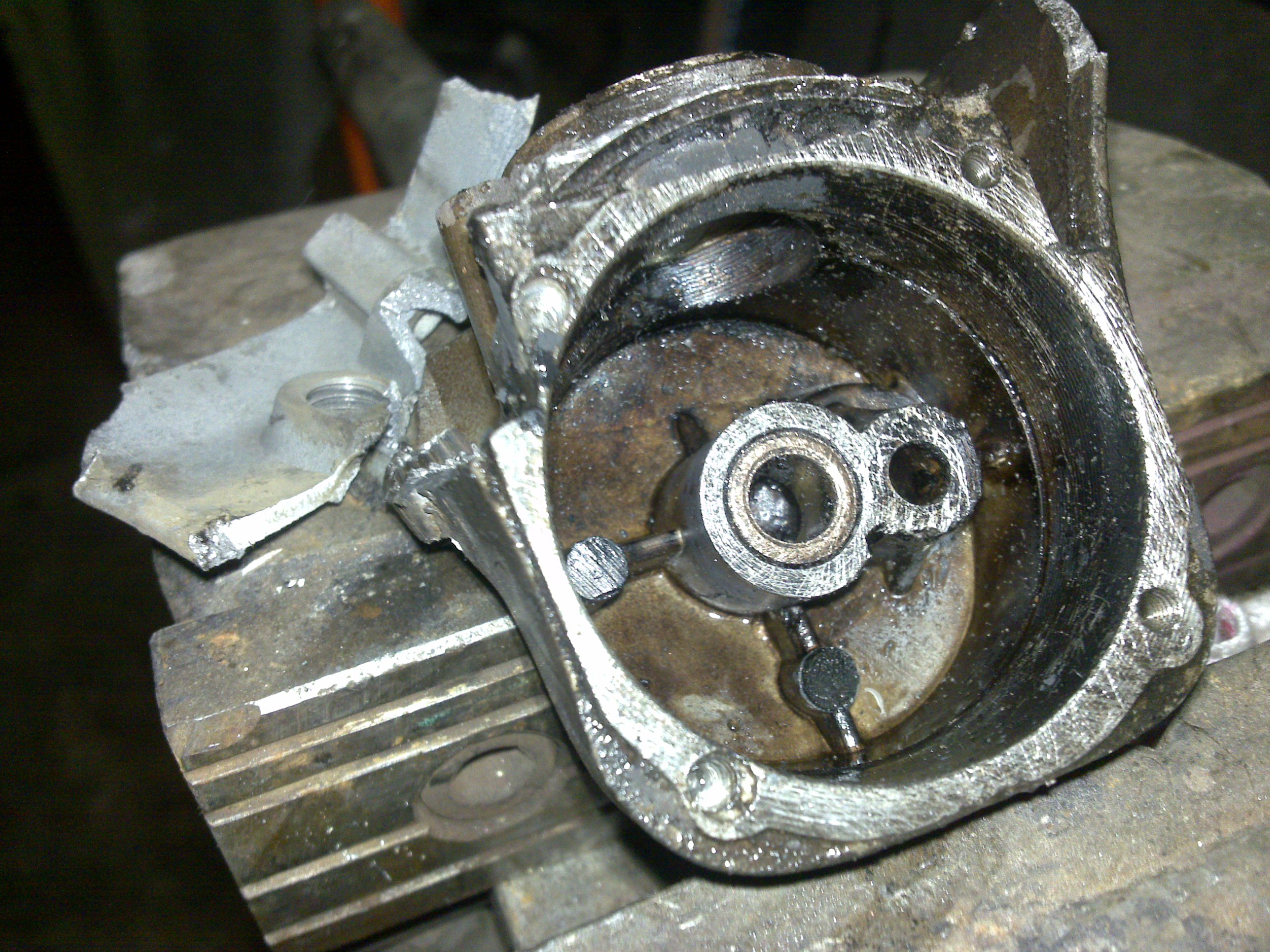

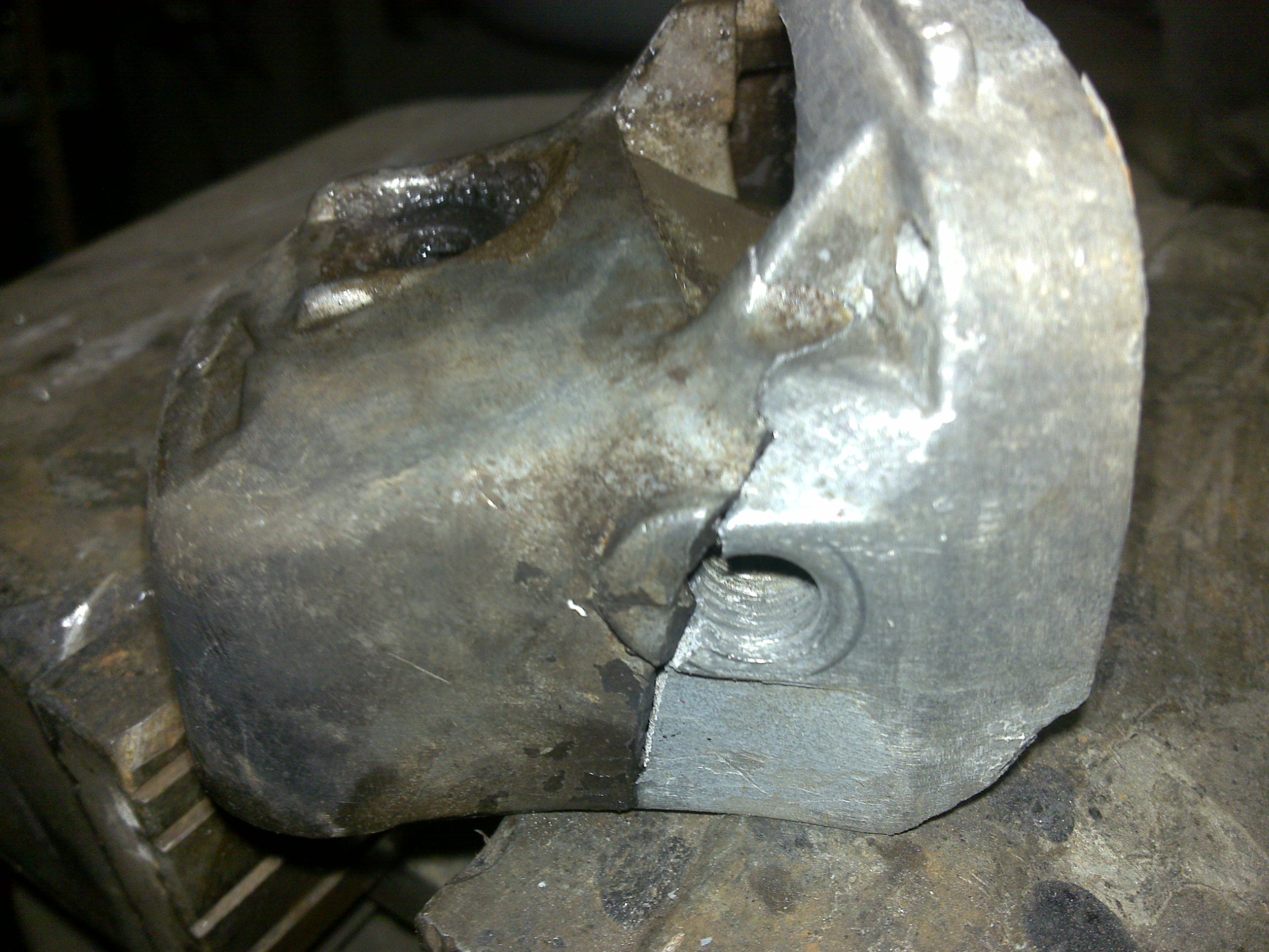

С монтажно лепило няма ли да стане? Нещо от типа на Montage fix?
Аз днес с такова прихванах новото велкро на делташлайфа - върху старата основа. Е, помогнах му и с винтове, но все пак ... :)
kam34 - специалист
:? Не е ли малко гъстичко, ще издържи ли на вибрациите.
С това дали няма да стане http://www.profix.bg/plugins/content/co ... content.36
пише Максимална сила:180 кг/кв.см. при 160кв см площ на плота се получава сериозни килограми 28800кг :shock: :?

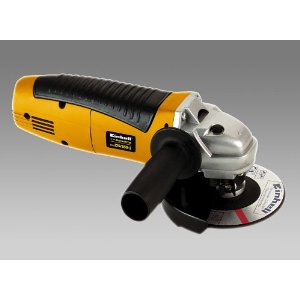

Здравейте имам флексче Einhell BWS 125/850-2, което до скоро ми служеше добре, но започна да хърка и да му прескачат зъбните колела.Когато го отворих и видях че короната и пиньона са се износили много и вече не правят хубава връзка по между си и прескачат.Мотора иначе му е здрав :) Преди време имаше колега от форума който имаше такова флексче с изгорял мотор и здрави зъбни колела, но за съжаление не си спомняма кои беше.Ако някои има такова с изгорял мотор и не му трябва ще ме зарадва много :) пък ще почерпя :)
Снимка на флексчето
hladnia - специалист
