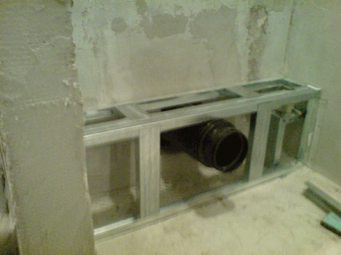

Solo виж к'во направих с тръбите в мокрото и в кенефа :) , нали и ти се бориш с такова чудо в банята.
EmoZ супер е станало
можеш ли да качиш снимка преди да сложиш гипсокартона,
да видя с какви елементи си го направил (само UD или има и нещо друго :roll: )
По-късно довечера ще погледна какво имам в телефона и ще кача, ако няма, за теб - свалям кашона! :)
Има и CD той основно сържи ръба, поиграх си, вероятно има и готови елементи, но аз не ги разбирам много.

EmoZ написа:
еее, няма нужда
но за тази приказка имаш 1 каса бира :partyman:
моя майстор искаше да ги прави само с UD :?
ама нещо не ми вдига телефона и може и да го сменям
P.S. а ми се виждаше добър :roll:
P.S.2 Преди да шпакловаш гипсокартона грундира ли го?
Използва ли лента за ъглите?

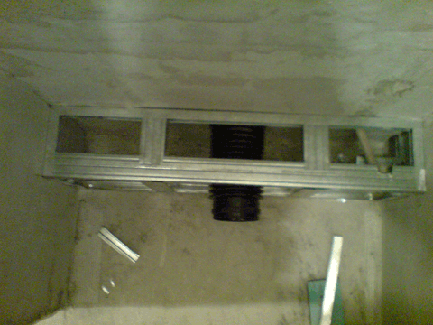

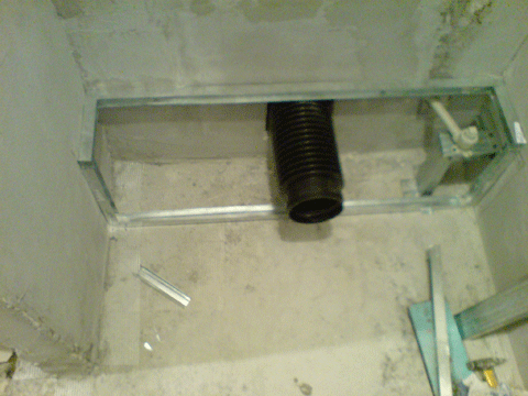

Имам снимки само на конструкцията на кенефа, с UD и CD e, на тръбите кутията е абсолютно сходна но изправена верикално в ъгъла.
Та ето . . . сигурно има и много по-елегантен начин, вероятно си има и специални елементи, но аз съм пълен лаик.
ето го сглобено с CD-тата . . .
поглед отгоре . . .
рамката от UD-тата . . .
