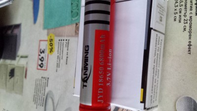

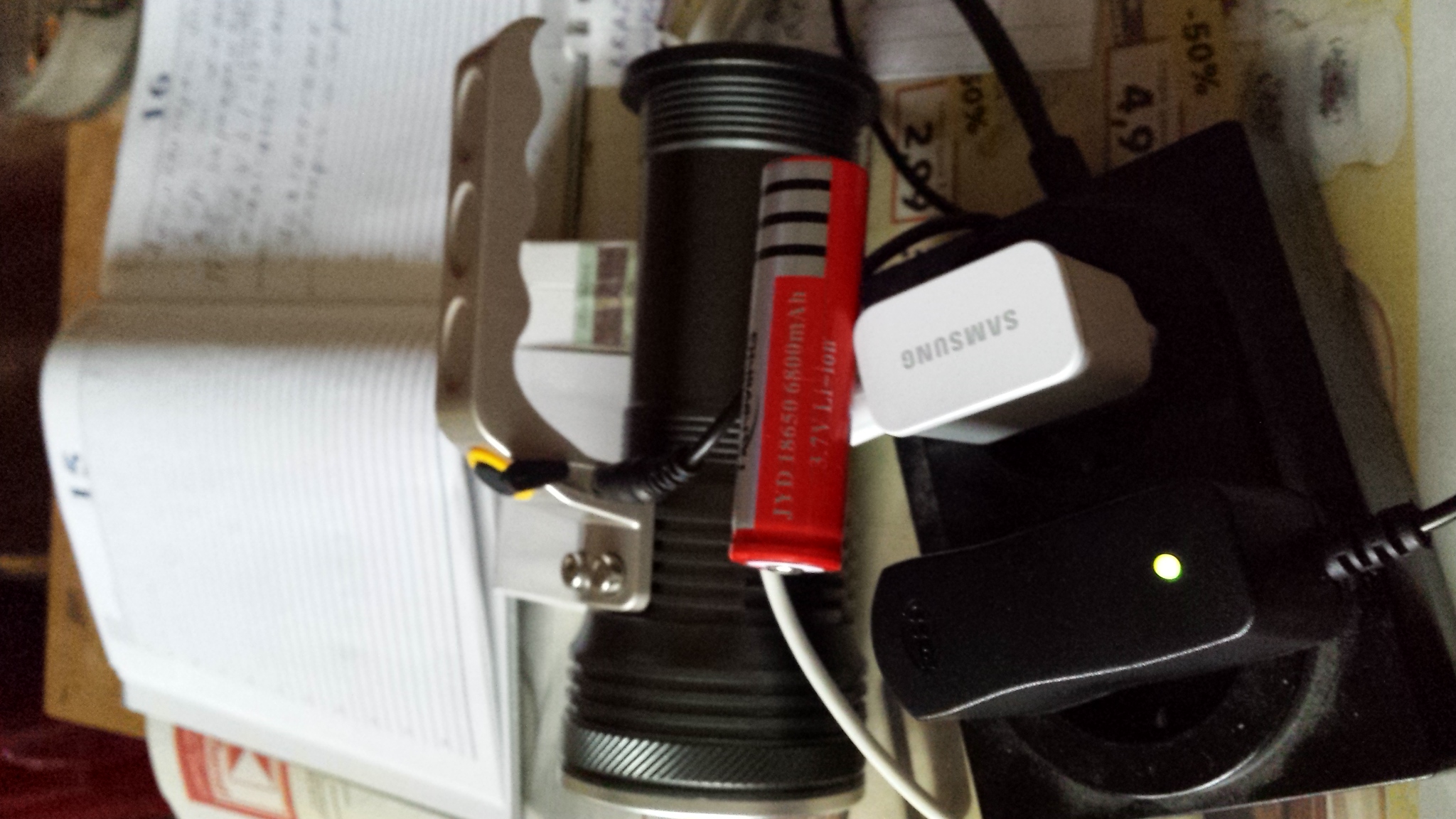

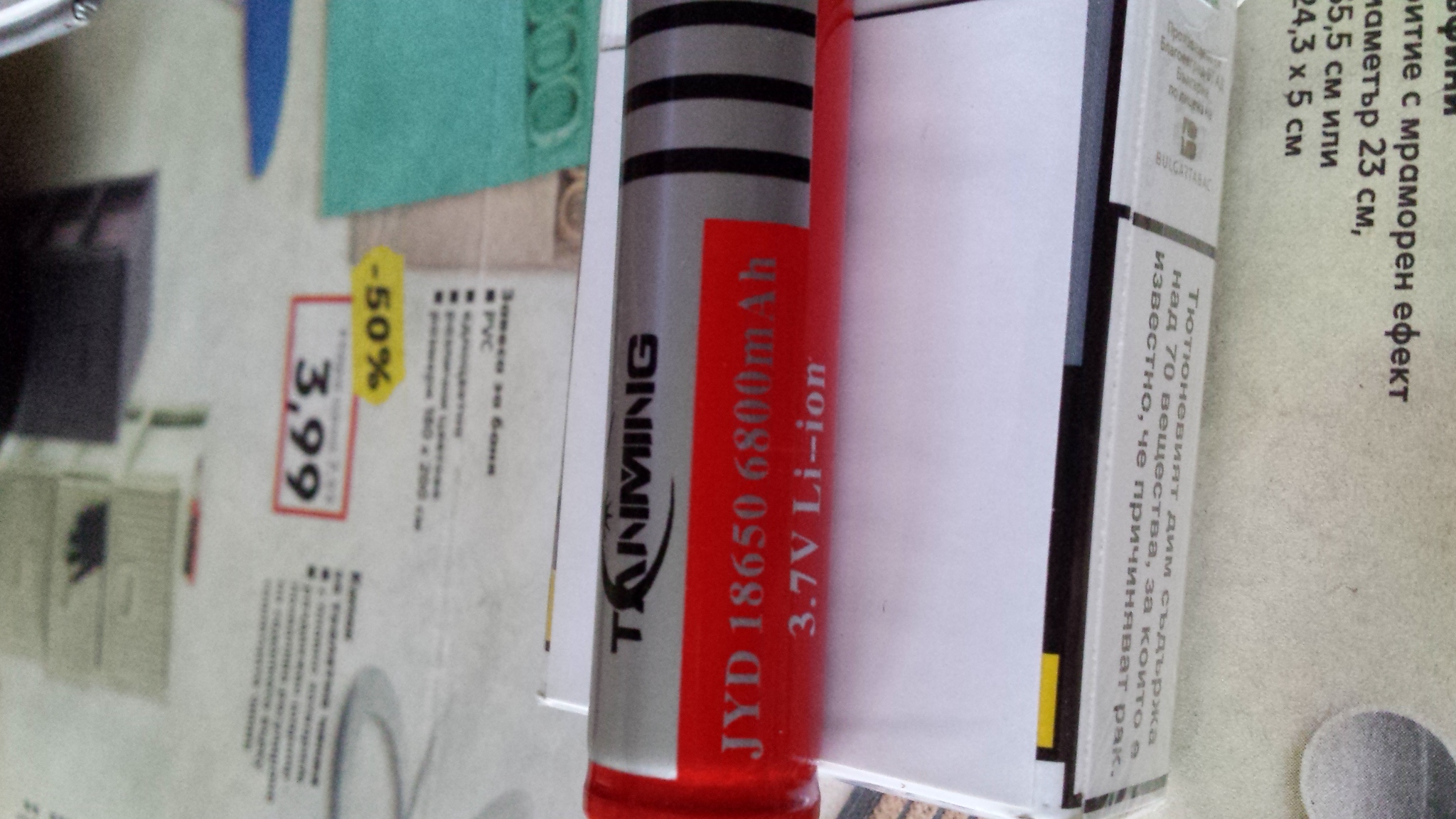

Много въпроси по темата но не видях точен отговор колко точно/часа/ се зареждат2бр.акумулаторни батерии 18650-6800mAh ,3.7v -едната-направо във фенера.Със зарядно 500 mA изходящ ток.Ха сега да ви видя.Батериите са във фенера а зарядното се включва във спец.букса.

prodan523 написа:Много въпроси по темата но не видях точен отговор колко точно/часа/ се зареждат2бр.акумулаторни батерии 18650-6800mAh ...Колкото трябва - демек докато зарядното ти каже че е заредена.
Освен това burkov е прав - няма такова животно като 18650-6800mAh...

Най-висок реален капацитет за една клетка 18650 е на NCR18650G - 3600mAh.
както и на достъпните на пазара LG MJ1 - 3500mAh . Това към края на 2016......
Ако се загледа човек в батерите за ел.инструменти напримeр, на базата на 18650 клетки..
1,3 /1,5 /2.0 /2,5Ач са с по един ред последователни клетки, броя на които зависи от определеното напрежение.(3,4,5 и ..10,8-12в/14,4-16в/18-20в). Капацитети като 3/ 4/ 5/ 6Ач са с по два успоредни реда батерии ( съответно 6,8,10 за същите напрежения). Милуоки мисля имат и 9Ач съответно с 3 успоредни реда.... т.е Максималната рентабилна клетка цена/капацитет/отдаван ток/ брои цикли З/Р е в диапазона 2000-3000мАч. Това явно според Бош/Макита/Девелт....А китаеца е велик инГенер и може да направи на хартия НЕ 6800мАч ами и 8600мАч на цента на 1300мАч сериозен елемент.... А дано ама надали..

Прегледах публикуваните отговори и понеже не съм спец съм съгласен.Най-вече със отговора на бат_даню.Даже и видеото прегледах.Благодаря.Тези китайци били наистина мошеници на дребно и ефтино.
