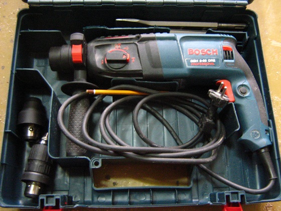

В този ред на мисли, все още чакаме подробни снимки на подаръка на автора, за да могат запознатите да кажат - е ли това GBH 2-26 DRE или не е...

profesionalist_wood - майстор
съмнявам се да е истинско....
ето го...

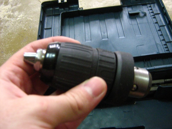

още...

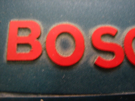

нещо са му криви буквичките....

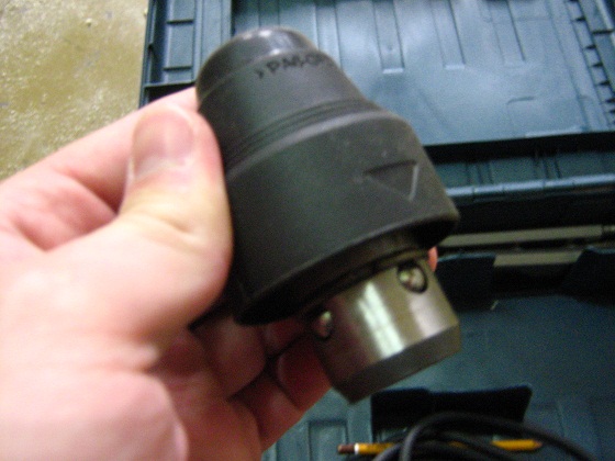

мммм....
странно....

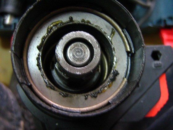

хм

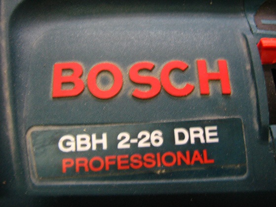

rolls - специалист
Колега, ... въобще не е от най-истинските ...
Истинския модел се води 2-26 DFR и бързозатягащият му патронник е Рьом и е метален ...
