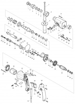

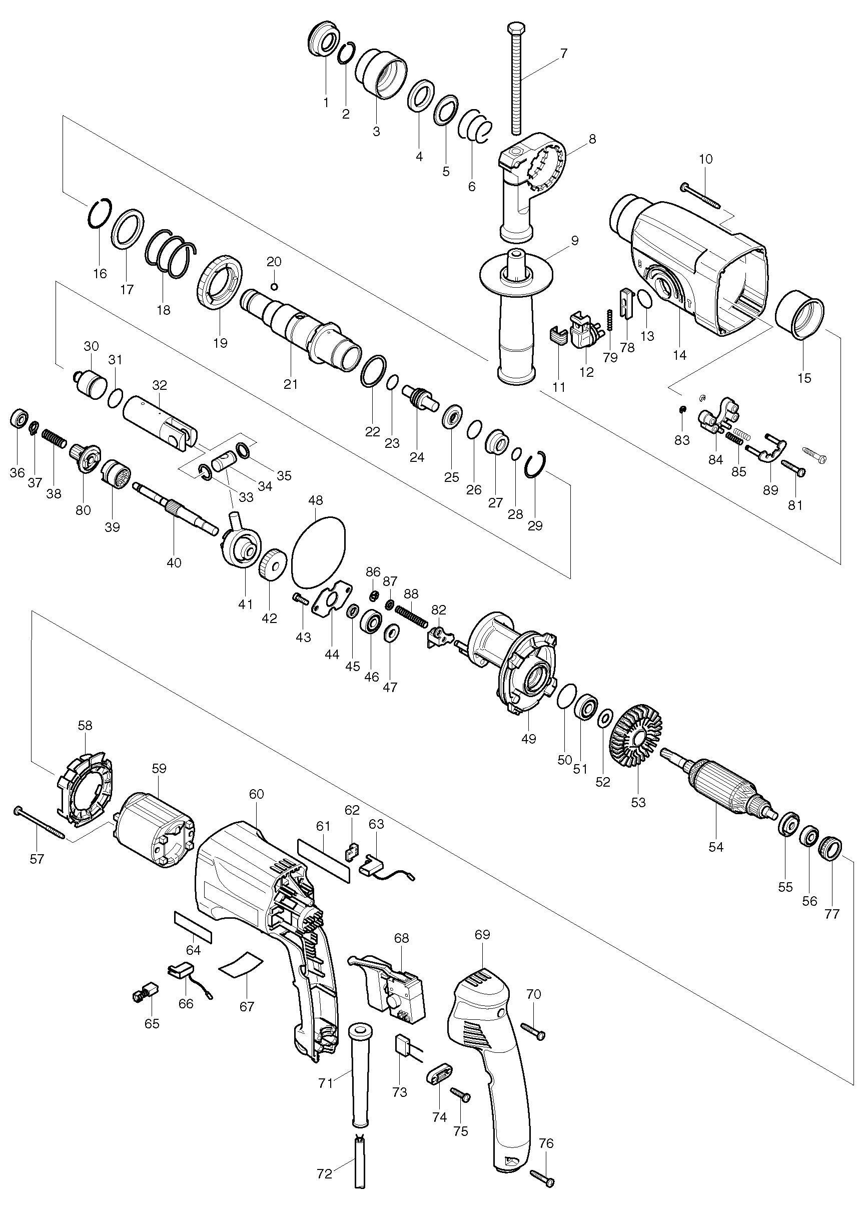

Kirilpm написа:Някой да има идея къде може да се намери тази част за Макита HR2450.Предполагам моя екземпляр е от ментетата понеже ми изглежда по светъл от останалите,но дори и менте ми вършеше хубава работа и пробиваше добре,въпросната ламаринка се счупи при неправилно сглобяване и недоглеждане,след като го разглобих да го гресирам.Предполагам същата я има и в оригиналната машина.Ако някой има схема на самата машина(каталожна) също няма да е зле.Ето какво открих като схема за този модел
http://kirilpm.snimka.bg/photos-from-gs ... 4.35604436
За момента съм го заварил и изпилил,но не ми се затваря машината така,предпочитам да купя ново,едва ли струва милиони.

Kumay написа:Явно ментето и оригинала имат доста голяма разлика в вътрешностите,намерих планката,но няма почти нищо общо с моята http://www.tashev-galving.com/MKT605172 ... 1%89%D0%B0Kirilpm написа:Някой да има идея къде може да се намери тази част за Макита HR2450...Във всеки сервиз на Макита. Цената е към левче някъде. Номерът е 345363-0.
http://kirilpm.snimka.bg/photos-from-gs ... 4.35604438
Да се надяваме че заварката ще издържи,за сега изкара около стотина отвора,кате се счупи нов истински HR2470
