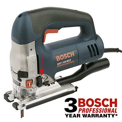

А бихте ли ми обяснили, че не съм наясно. За какво служи махаловидния ход и за какви цели и с какви ножчета се използва?

На снимката, червената стрелка показва копчето за смяна положението на ножа.
Използва се за по-лесно рязане на дупки - отвори ;-) когато се реже в кръг, ножа не се движи в права линия и поема по-голямо натоварване.
Ножовете са стандартни в случая няма значение( ножовете са за дърво, пластмаса, желязо или комбинирани, дълги или къси)
По-специалните ножове са за рязане на куненски плот, зъбите са обърнати надоло понеже ламинираната повърхност е отгоре и при рязане отвора за мивката, обикновените ножове откъртват големи парчета от ламината, когато резците са надоло ламината е гладък. Мисля , че някой беше писал нещо подобно.

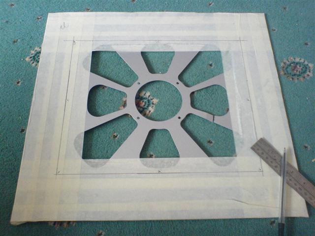

Ако режеш примерно такива форми, ножа ще види голям зор ако неможе да се регулира.

И аз ползвам същото зеге gst135bce и ролята на махаловидното действие е за подобряване на скоростта и точността на рязане. Режимите са 4, и са съобразени най-вече с материала който се реже.
Колкото по-тънък материал се реже, толкова по-слабо махаловидно действие на ножа се използва. Същото важи и за вида материали, колкото е по-твърд, толкова по слабо или никакво движение напред-назад.
Аз максимално съм рязал 7см дебели дъски с максимално махаловидно движение и ролята му се усеща много явно при такива дебелини – много по-леко се работи, по-бързо, но самото отрязване е по-грубо
За тесни кръгове в 2см мдф, ако искам чисто рязане ползвам тесен нож без никакво махаловидно движение, предполагам ако увелича движението напред-назад ще е по-леко рязането и по-леко за машинката, но досега не е показала да и пречи.
