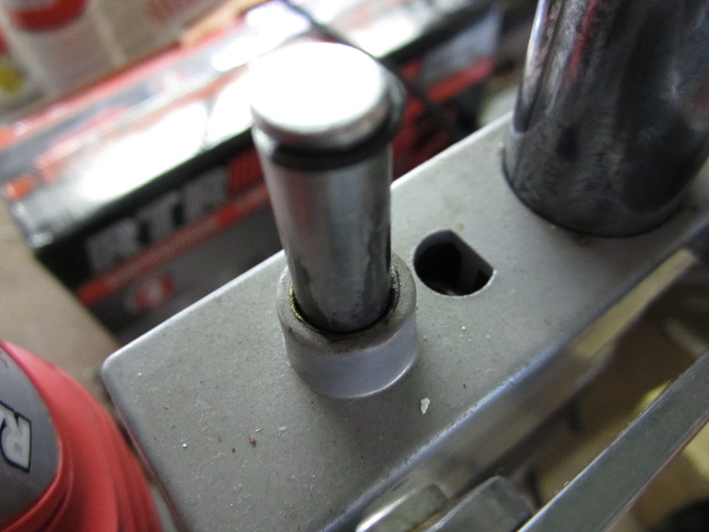

...тука в по-общ план...
Picture 003.jpg (86.85 KиБ) Видяна 8627 пъти

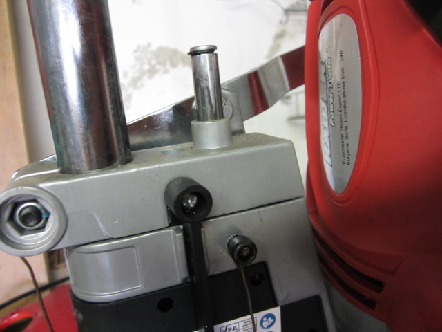

...на снимката се вижда направляващият водач...не ми се разглобяваше отново за да покажа и втулката...
Picture 004.jpg (85.14 KиБ) Видяна 8627 пъти
...в другата тема за Лидл-ските инстументи, колега се интересуваше от тунинга по стойката за дрелка...както са забелязали ползвателите, долу при свредлото се получава страничен луфт от 1-2мм...причина е фабрично увеличеният луфт между направляващия водач и отвора в който той се движи аксиално...тунинга се състои имено в привеждането на този луфт в допустими граници...с проблема успешно се справих като изработих втулка от латун...същата залепих в отвора с лепило Локтайт278...
...друго(нямащо отношение към горното) което съм правил по стойката е подлагане на някой тънки шайби за обиране луфтовете по лостовата с-ма...по вертикалната тръба- тънкостенна е и има опасност от огъване при стягане на болта в мястото където се куплира с масата(основата)...за целта там в тънкостенната, набих 5-6см парче дебелостенна тръба...след тея намеси,мога да кажа,че стойката стана перфектна...все пак обаче е нежна изработка и по моему бургии над 6мм не е препоръчително да се ползват...
