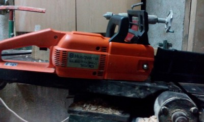

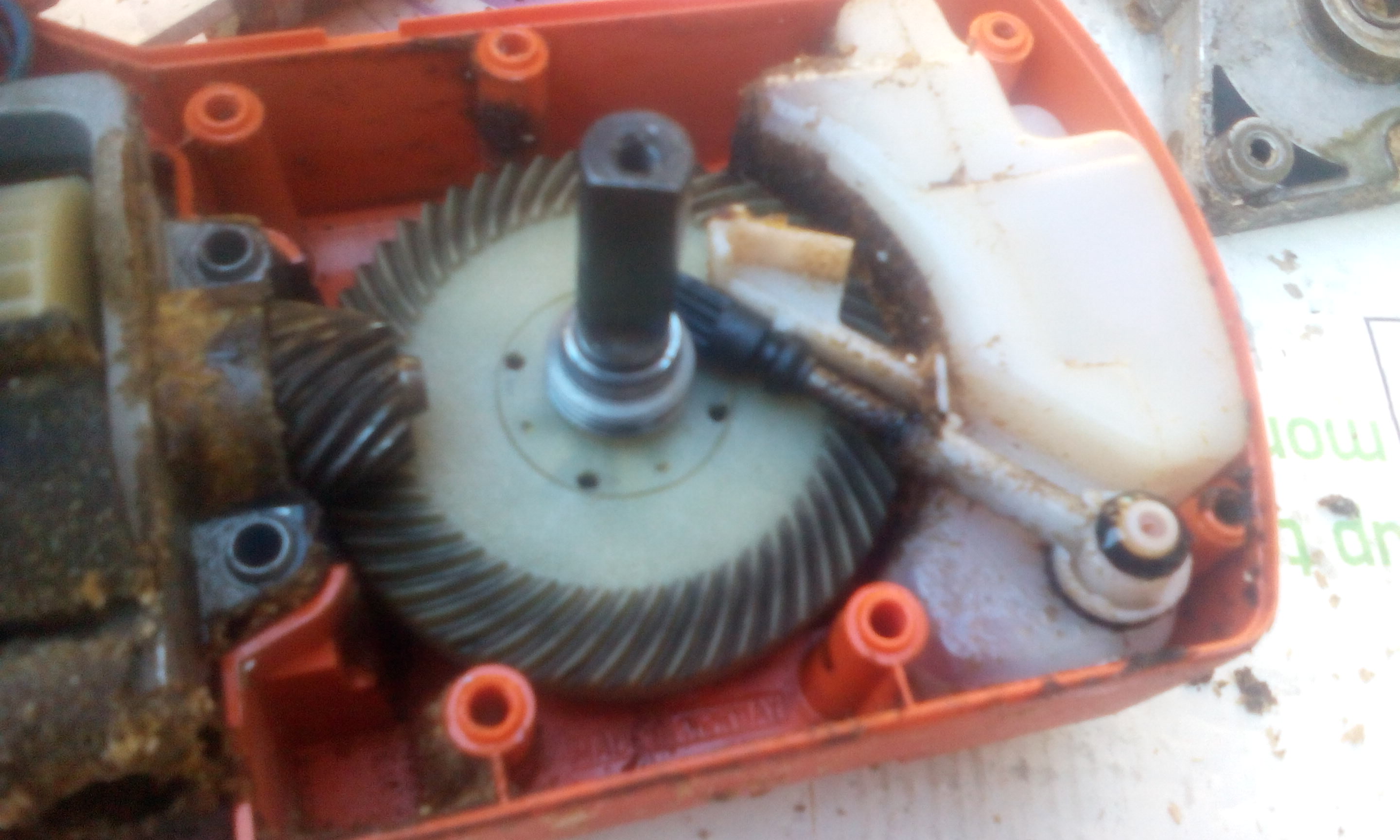

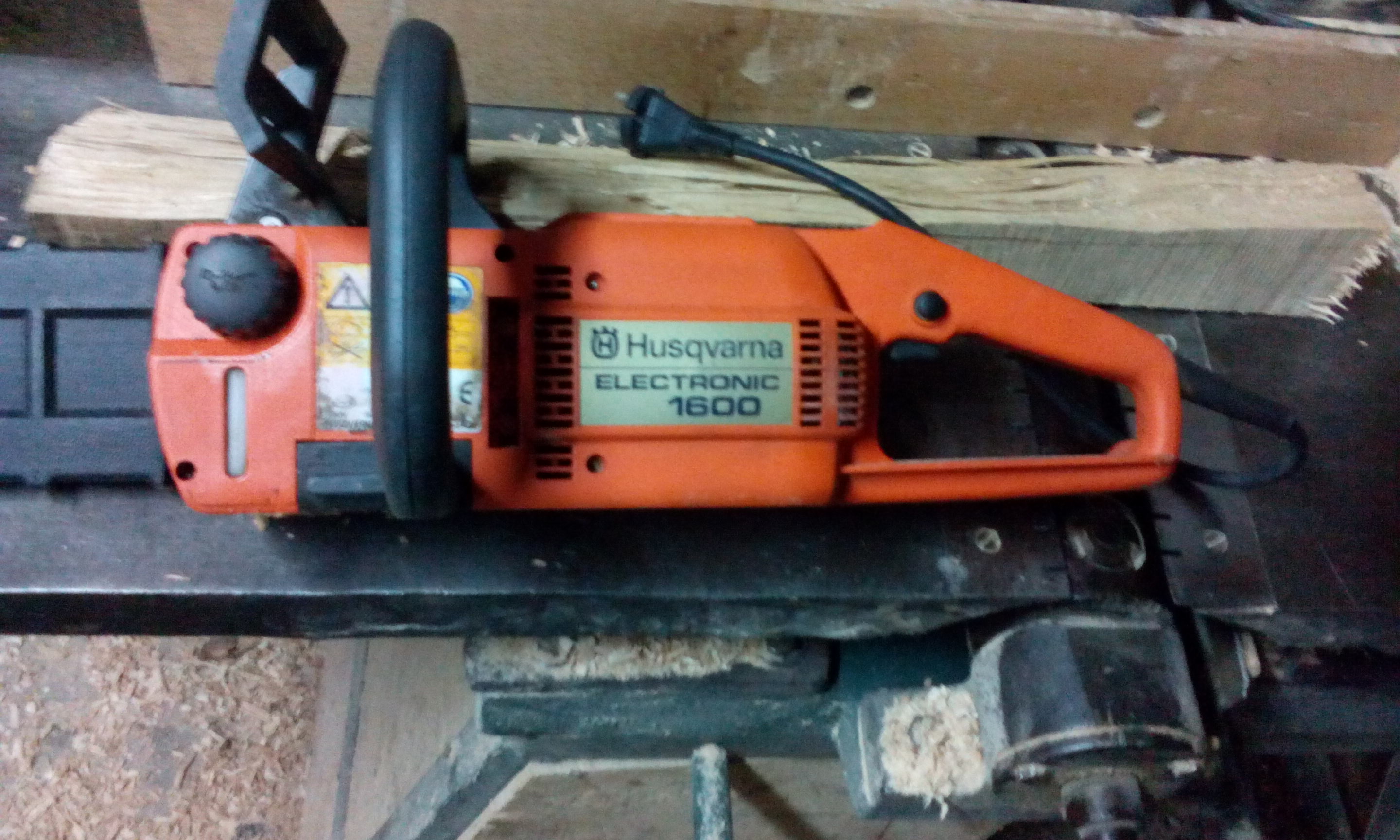

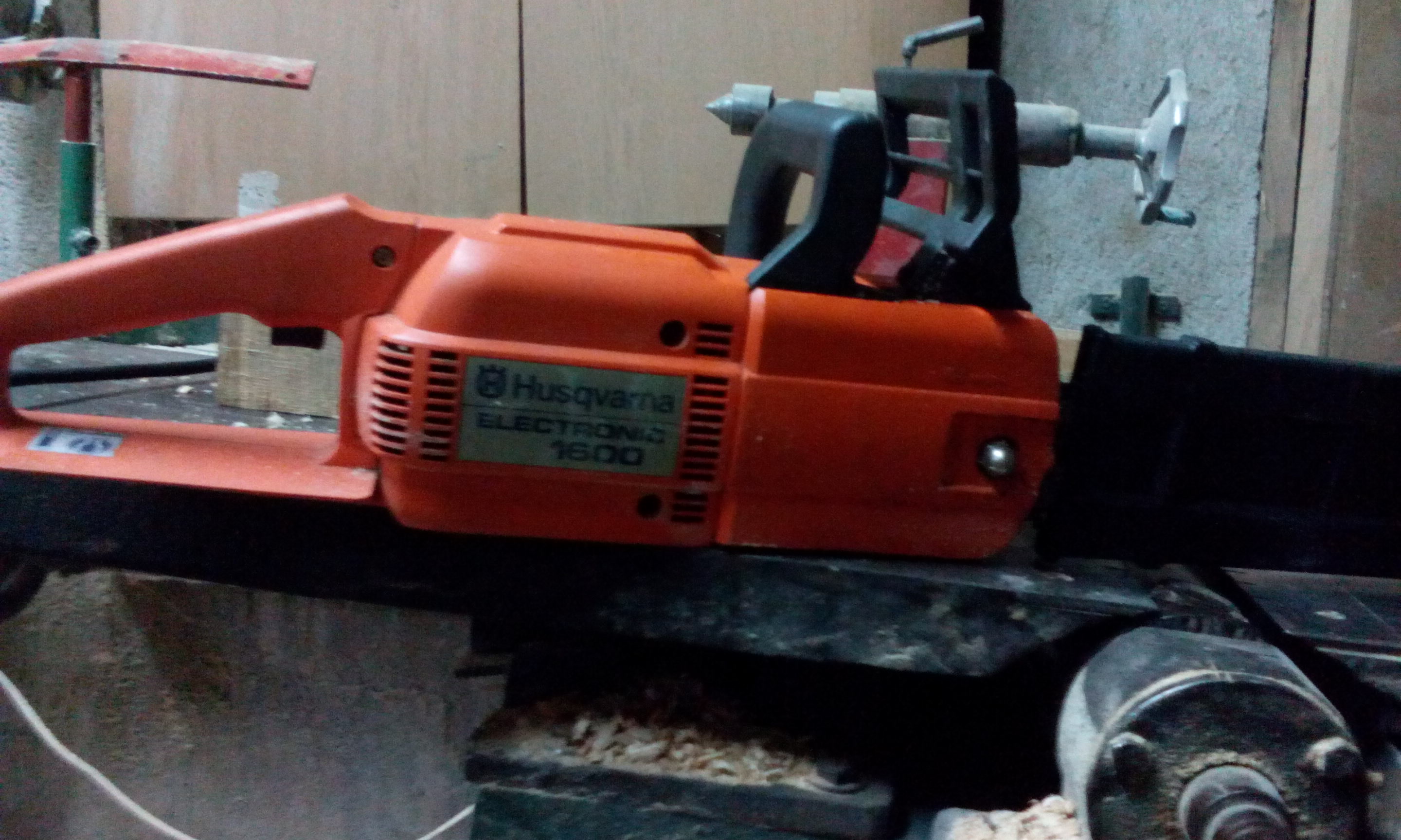

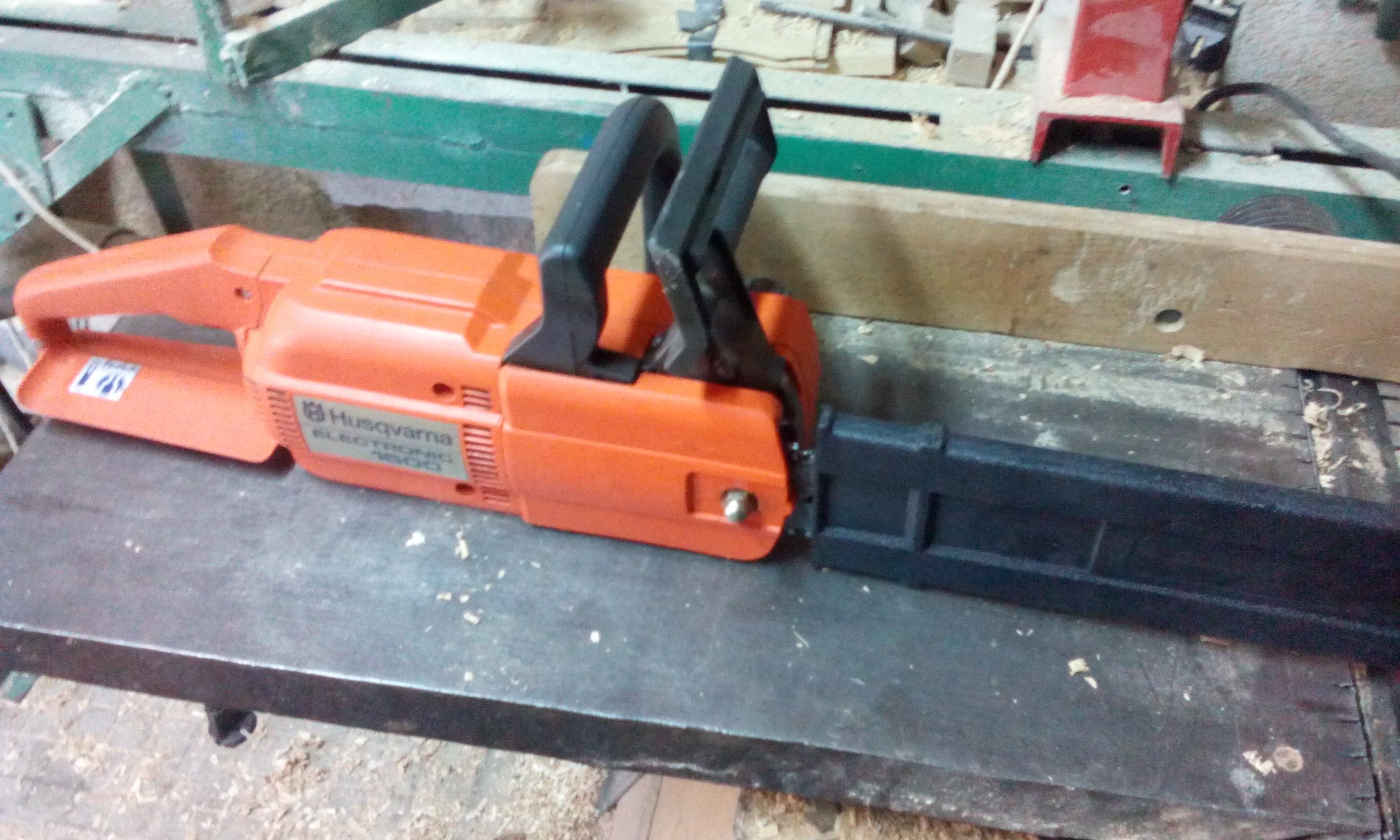

Малко снимки само това голямото колело е пластмаса защо ли.
koveslav - майстор
На първо място двойката метал-пластмаса се води самосмазваща предавка и не изисква срециално мазане и грижи.На второ,но не по- маловажно,при тотално претоварване се разрушава най-евтиния детайл,в случая това колело.
