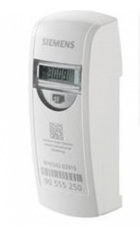

Благодаря за отговорите, общо-взето знаех какво ще бъде отговорено. То, и въпроса беше да се помисли за какво може да се ползват старите. А, новите Сименс са май от този модел за който говори човека от предния пост. Мойте са с инфрачервен порт отпред. Ще кача и снимка:Изображение Та, искам да попитам: -Понеже не разбрах дали ще ги отчитат от стълбището (т.е. няма да се налага да си си във вкъщи в уречения за отчет ден), или все пак трябва да се влиза у дома за отчет.... ако някой знае, нека каже.

От тъпата картинка не се вижда модела а в тази кутия се монтират 15-тина модела - с и без радиомодул, с един и с два датчика...
