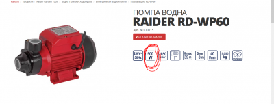

Трифоне, съгласен съм. Друго имах предвид аз, но вероятно греша - евентуално ако налягането, което прави помпата е недостатъчно. Както и да е. А иначе тази помпа не бих оставил да работи при затворен кран, но то затова си има разклонители с управляващи контакти
Никой не оставя помпа да работи при затворен кран, освен за кратко време. Безсмислено е.

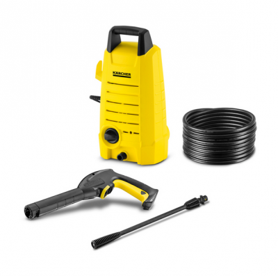

След като помпата е центробежна, то няма проблем директно да я подвърже към водоструйката и да си свърши работата. Няма да пука маркучи, няма да се повреди самата помпа, няма да повреди и водоструйката, при кратките спирания на машината.
Не съм прочел някъде за изискване за минимално входно налягане. Може да има, не зная.
