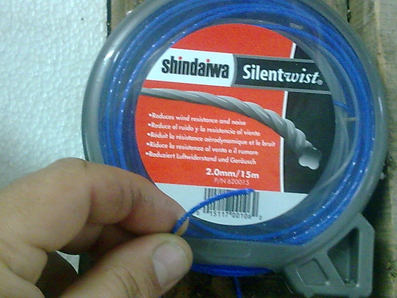

Аз пък препоръчвам такава корда
Купих я преди три години,а съм зареждал само веднъж!Ползвам тримера (електрически)
на 10 дни (в сезона,разбира се) и то все покрай колове и оградна мрежа и забравих какво е да купувам корда!

Преди време от нямане на оригинална сложих в два ката една рибарска корда. Режеше без никакви проблеми. В последствие си купих една четрири ръбеста но с нея ми писна постоянно да се къса и всеки път да отварям шпулата и да я вдявам на ново. Дори набедих дюзичката че има ръбче и е виновна та си направих нова срещуположно а старата зачистих със шкурка. И пак се върнах на рибарската корда. Реже значително по добре и по малко се къса. За да върви нормално усуках двете парчета и както се прави въже с една дрелка на бързо и ги навих обратно на макарата. После ги посварих малко във вода на котлона и се получи нещо подобно на това което показа колегата преди мен..Сега си режа от там колкото ми трябва и си зареждам тримера. Двете се разпитат отвън шпулата когато работят но не е никакъв проблем. Сумарно дебелината на сдвоената по този начин е доста по голяма от тази която трябва да се ползва от там явно издържа и повече. А за цената няма какво да коментираме. Аз ползвах каквато изрових от рибарските такъми и отдавна не съм купувал но 50 метра така сдвоена излиза сигурно към 4-5 лева. Каквито и нови маркови да ми предлагат няма да купя повече. Дори и с тази която беше заредено тримерчено /една такава нащипана/ пак режеше по лошо от рибарската корда.
